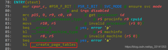

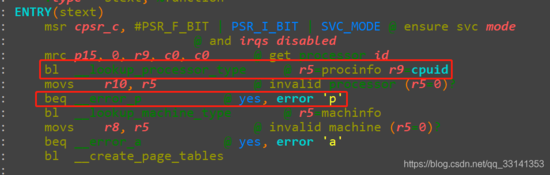

打开kerenl中的head.S文件,从上往下看。
开始这边会检查处理器ID,查看内核是否支持这种处理器,如果不支持就跳转到error_p中去,支持就继续往下执行。
在这里插入图片描述

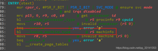

然后还要检查机器ID,这个机器ID是由u-boot在启动内核时传入的。
在这里插入图片描述
在启动内核时,uboot将机器ID传过来,对于2440的开发板,启动ID是MACH_TYPE_S3C2440,也就是362。
在这里插入图片描述
在这里插入图片描述
在这里插入图片描述

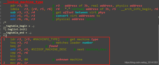

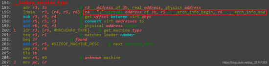

点入__lookup_machine_type查看具体的实现过程,其中r4的点(".")是虚拟地址。
在这里插入图片描述
在这里插入图片描述

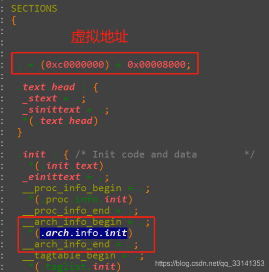

其中,__arch_info_begin和__arch_info_end是在链接脚本中定义的,可以看到,他们分别表示(.arch.info.init)段的起始地址和结束地址,是从(0xc0000000) + 0x00008000开始增长的,所以他们也是虚拟地址。
在这里插入图片描述

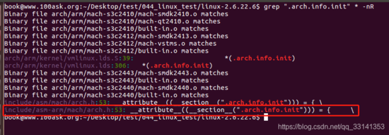

那么,(.arch.info.init)段中包含了什么?

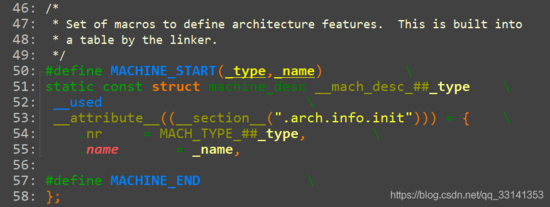

使用grep “(.arch.info.init)” * -nR搜索,可以看到在include/asm-arm/mach/arch.h文件下有定义。
在这里插入图片描述
打开该文件查看,可以看到这是一个宏定义,传入_type和_name,然后会定义一个属性为(".arch.info.init")段的结构体。其中 __uesd的意思是告诉编译器,这一段有用,这样即使这一段没有用到,编译器也不会报警告 。
在这里插入图片描述

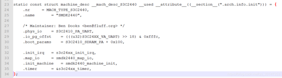

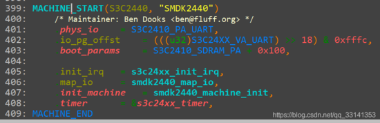

在archarmmach-s3c2440的mach-smdk2440.c文件中有如下定义:
在这里插入图片描述
将它们综合起来就是定义了一个只读的静态machine_desc结构体,结构体名字为__mach_desc_S3C2440,然后是它的一些参数。
在这里插入图片描述

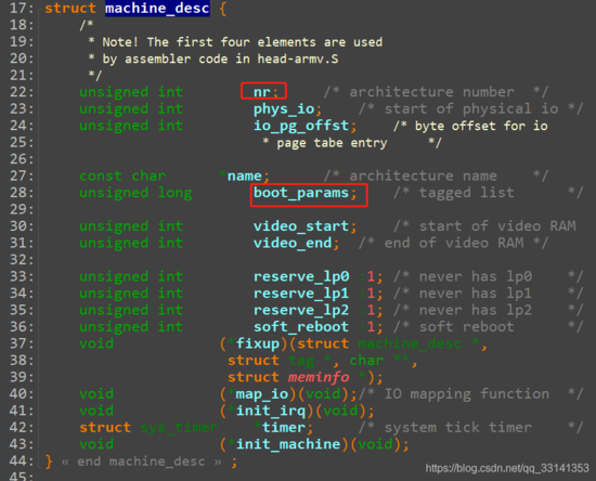

查看machine_desc结构体的定义,可以看到nr,这个就是机器ID,还可以看到boot_params,这是启动参数的入口地址,都是和机器相关的描述。显然,内核支持多少单板,里面就应该有多少个这样的结构体。
在这里插入图片描述
通过这个结构体,内核的机器ID就和之前的u-boot传入的机器ID联系起来了。2440的机器ID,2410的机器ID还有很多其他的机器ID都存在这里,启动时逐一比较,找到相同的机器ID就说明内核有支持,否则就不支持。
之后就是逐个比较,直到全部比较完或者找到一致的机器ID了, 如果全部找完都没有找到一致的,那么说明不支持,那就让r5等于0,然后退出调用。(blo表示(无符号数)小于跳转)

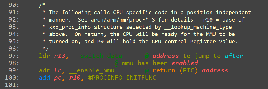

答:我们的SDRAM是从0x30000000开始的,但是链接脚本的起始地址却是(0xc0000000) + 0x00008000,显然,这个地址并不对应一个真实存在的内存,事实上这是一个虚拟地址,所以需要建立一个页表,这个页表会提供给MMU使用,用于虚拟地址和物理地址之间的转换。
在这里插入图片描述
在这里插入图片描述

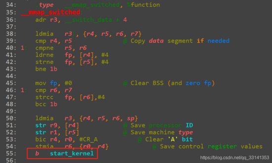

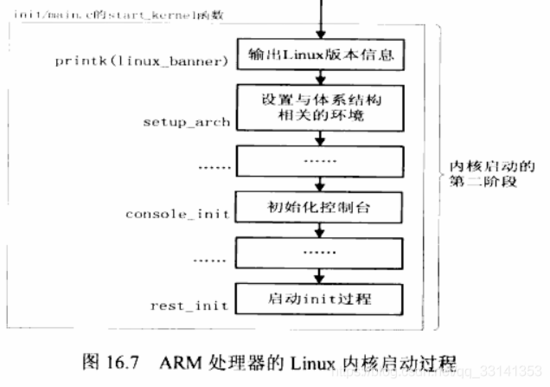

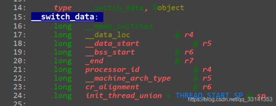

接着向下看,通过注释可以知道,后续会使能MMU,然后跳转__mmap_switched,最后跳转到start_kernel。其中,start_kernel是内核的第一个C函数。
在这里插入图片描述
在这里插入图片描述
在这里插入图片描述

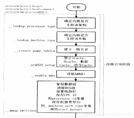

下面两幅图就是ARM处理器的Linux内核启动过程。
在这里插入图片描述
在这里插入图片描述

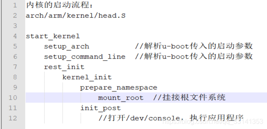

启动内核的最终目的是执行应用程序,而应用程序是在根文件系统里面的,所以需要先挂接根文件系统,梳理了一下调用关系。
在这里插入图片描述

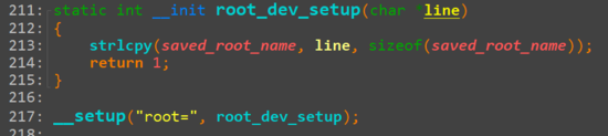

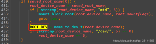

内核在mount_root中挂载根文件系统,那么在prepare_namespace中就要决定挂接的是哪个根文件系统。我们以此入手,来分析一下这些参数怎么处理。
从变量名可以看出,ROOT_DEV就是根文件系统,它的设置与saved_root_name有关,可以猜测一下,这个变量保存的应该就是根文件系统的名字。
在这里插入图片描述
查看saved_root_name的调用关系,可以看到root_dev_setup和__setup,作用是在解析命令行参数时,如果遇到root=,那就会调用root_dev_setup函数,这个函数就将这个root=后面的数据保存到了saved_root_name里去。
在这里插入图片描述
查看saved_root_name定义,可以看到,saved_root_name是一个最多64字节的字符型数组。
在这里插入图片描述

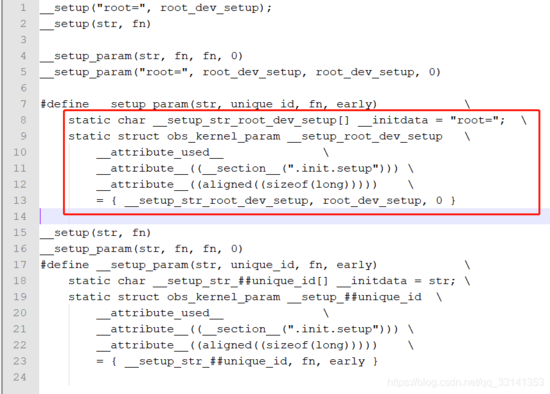

根据之前的经验,可以推测这个__setup应该也是一个宏,而且这个宏应该在某一个头文件中定义,搜索__setup,可以看到,在init.h文件中定义了这个宏。
在这里插入图片描述
进入init.h,可以看到如下定义。
在这里插入图片描述

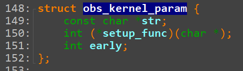

和__setup(“root=”, root_dev_setup);一起展开,结果如红框所示,也就是定义了一个char型的数组和一个结构体,结构体里面有三个成员,一个char型的数组,一个函数,还有一个参数early,同时结构体的段属性被强制定义为了.init.setup。
在这里插入图片描述
在这里插入图片描述

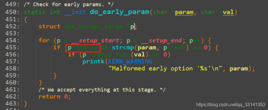

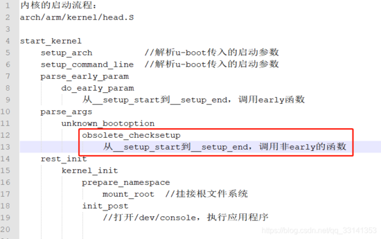

可以在链接脚本中找到这个段(.init.setup),再来搜索一下__setup_start和__setup_end,这样我们就知道这些命令行是被怎样调用的了。
在这里插入图片描述
搜索发现,在两个函数中有用到,分别是obsolete_checksetup和do_early_param,可以猜测,那么early会在do_early_param中用到。
在这里插入图片描述
显然,不是do_early_param函数。
在这里插入图片描述
应该是在obsolete_checksetup中使用。
在这里插入图片描述
在这里插入图片描述
所以,u-boot传入的命令行参数,在内核的(.init.setup)段都会一一对应,等u-boot传入后再来一条一条的处理。

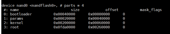

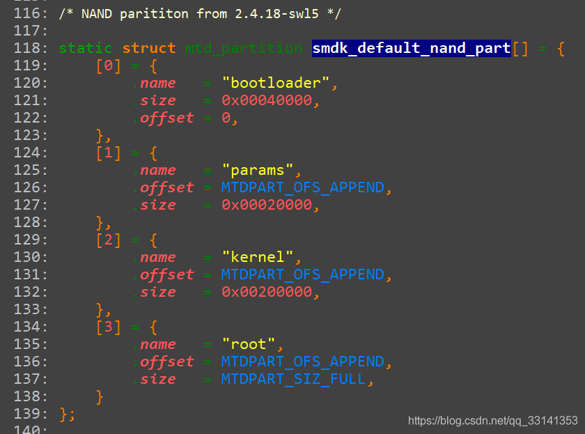

内核的启动流程就是这样,回过头来再说一个问题,现在是root=/dev/mtdblock3 init=/linuxrc console=ttySAC0,我们说过在flash中无分区表,这些分区都是在代码中写死的,那么写在哪里呢?
在这里插入图片描述

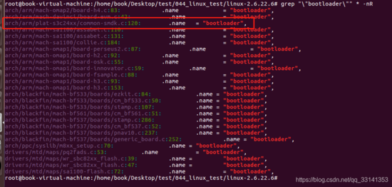

答:启动内核的时候会打印分区的信息,我们可以搜索分区名来查找在哪里设置这些分区。
在这里插入图片描述
可以看到,应该是在common-smdk.c文件中定义的。
在这里插入图片描述
打开common-smdk.c文件查看一下,这就是它的分区,在代码里面写死的。
在这里插入图片描述
