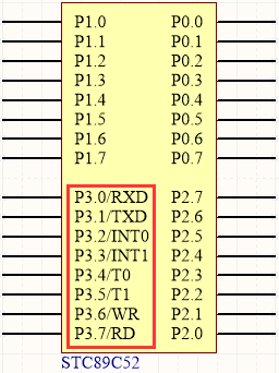

大家还记得原理图的P3端口标出的这些吗
6.5.png?imageView2/2/w/550
而P3寄存器的每一位都在“#include”头文件中声明好了(本篇开头的第一张图那里)。
我们先拿P3.2来说,如果这个IO端口被外部电路拉低,那么TCON的第1位(也就是TOCN^1)就会被置1,在程序中IE0变为1。

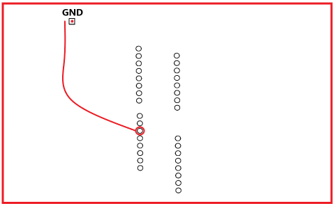

这样吧,我们用一根杜邦线的一头插入P3.2的引脚,然后另一头插入如下图所示GND的地方
6.6.png?imageView2/2/w/550
接着把下面的代码下载进开发板看看有什么现象

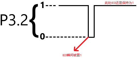

若是我们在主函数开头赋值给IT0为1,那么IE0只有当P3.2从高电平变成低电平(俗称下降沿)就会被置1,即使P3.2后面变成高电平 IE0也不会变为0,一直是1。
6.7.png?imageView2/2/w/550
这时需要我们在程序里让IE0清零(俗称软件清零)才行。
