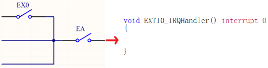

3.EX0和EA
我们说过要想进入中断函数,必须满足它的一些前提条件。这里的EX0(IE^0)和EA(IE^7)要初始化赋值给1才能进入的了中断函数去执行任务。
EA叫做总中断开关,EX0是针对P3.2的外部中断的开关。
也就是要想进入中断函数必须满足两个开关都要闭合(都为1)。
6.9.png?imageView2/2/w/550

    while(1);   //主函数什么事都不做,空循环这条语句
void EXTI0_IRQHandler() interrupt 0
    LED2=!LED2;
所以看起来主函数什么内容也没有,但是在拔插杜邦线的过程中触发了中断函数,所以LED2被执行跳变,这就是中断函数的作用。
即使主函数一直执行“while(1);”,中断函数还是能执行的了的。
大家把“EX0=1;”改为“EX0=0;”,或者把“EA=1;”改为“EA=0;”再编译下载进去拔插杜邦线发现LED2没有反应,因为这样做已经不满足触发中断函数响应了。
