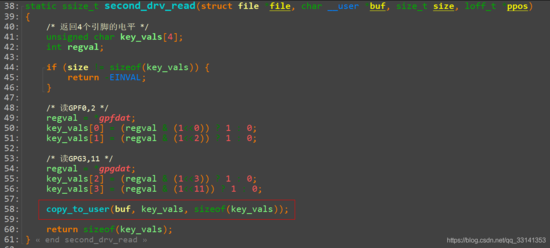

操作:在入口函数做地址映射,在open函数中配置引脚,在read函数中读取引脚状态。
内核态向用户态传数据,使用copy_to_user函数。

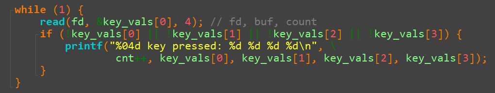

test函数中使用read函数进行读取,该函数最终调用内核中注册的second_drv_read函数。

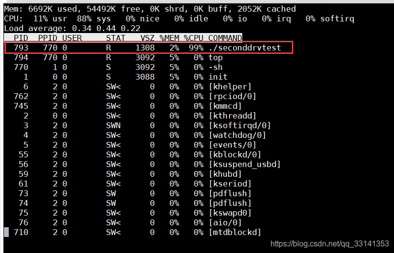

使用./seconddrvtest & 让它在后台运行,然后用top指令查看,可以发现seconddrvtest 对CPU的占用率达到了99%,这是因为我们一直在while(1)中循环,所以CPU一直就在执行这一个进程。
这样做明显是不行的,但是按键的按下经常是不可以预测。使用轮询的方式来查询按键是否按下是很糟糕的做法,正常的做法是在中断中进行判断和操作。
