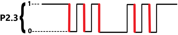

1.外部中断的常用功能
外部中断经常用来记录外部脉冲的个数,也就是当我们使用外部中断1时,如果想记录自身单片机的某个引脚的下降沿个数,只需用杜邦线把这个引脚和P3.3连接即可。
比如P2.3引脚产生这样的电平无规律跳转,则下降沿的个数为5
6.13.png?imageView2/2/w/550
所以我们就用外部中断1来实现记录K4按键从按下到松手的抖动过程中经历了多少个下降沿,把下降沿的个数显示在数码管上。
2.程序思路
我们定义一个16位的全局变量pulse用来记录P2.3下降沿的个数,在中断函数中的任务就是简单的pulse自加,因为引脚遇到下降沿就会进入中断函数。
在主函数里就是负责数码管显示即可。

大家多按几次K4,发现按下后松手的一个动作里有时pulse就自加了几次,显示在数码管上的数加了好几下。

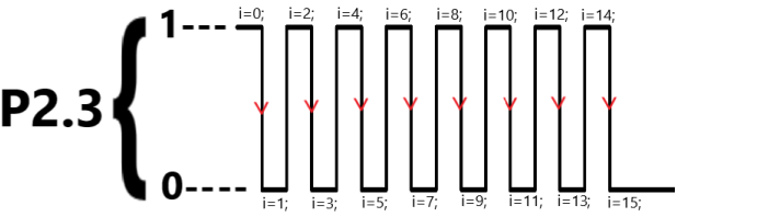

4.稳定测试
我们再用P2.3提前设定好会产生多少个脉冲,然后观察数码管显示的是不是我们设定好的脉冲数。这里我们让P2.3跳变电平15次,看看数码管显示的数值是多少。
#include
#include //详见第六章第8讲
u16 pulse=0;
void main()
    u8 i=0;
    IT1 = 1;   //下降沿触发模式
    EX1 = 1;
    EA  = 1;
    LED_Init();//初始化LED硬件模块
    KEY_Init();//初始化按键功能模块
    while(i<15)//让P2.3产生脉冲数,然后结束循环
        KEY4=!KEY4;
        i++;
        delay_ms(1);  //让电平保持的时间多一点
    ShowNumber(pulse);//更新数码管缓存区内容
    while(1)
        SEG_Scan();   //显示脉冲数
//请把P3.3和P2.3用杜邦线连接起来
void EXTI1_IRQHandler() interrupt 2
    pulse++;
数码管显示的是8,画出状态图一目了然!
6.14.png?imageView2/2/w/550
拔了杜邦线再复位开发板就是显示0了。
