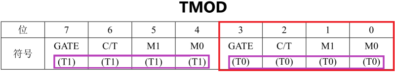

而我们想选用哪个“试管”作为定时时长,首先需要初始化寄存器TMOD相对应的位的值。先看到下面这张图
8.1.png?imageView2/2/w/550
可以看到圈出来的左右两个紫色框,4~7位是管定时器1的,0~3位是管定时器0的。
第2和第3位我们还没学到,此时不需要理会,主要看第0和第1位,这两个位决定的是我们该选用哪个“试管”。
如果M1=0,M0=1,选用的是“大试管定时模式”。
如果M1=1,M0=0,选用的是“小试管定时模式”。
因为我们暂时没有使用到定时器1,所以4~7位(俗称高4位)可以全置为0,2~3位用不到,也是置为0,我们先选择大试管作为定时时间先,所以TMOD这个寄存器初始化就是“TMOD=0x01;”
这里要注意,因为“M1”和“M0”在“#include”头文件中并没有“sbit M0=TMOD^0;”的内容,所以我们初始化只能是“TMOD=0x01;”一次操作8个位,而在程序里书写“M1=0;”和“M0=1;”是错误的。
我们把使用“大试管”称为定时器的工作模式1,使用“小试管”称为定时器的工作模式2。
