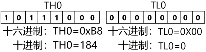

如果我们用“大试管”定时20毫秒后触发中断该怎么实现呢?
首先我们先往这两个寄存器填充数值(装好一定的水量)
8.2.png?imageView2/2/w/550
可以看到,两个“8位的变量”从高到低合起来成为16位的变量,至于定时20ms为什么是这样填充,我们先用反推法给大家演示。
十六进制的0XB800换算成十进制的值为47104,于是定时的时长为(65536-47104)=18432个刻度的单位时间。
18432*(12/11059200)=0.02秒=20毫秒。
我们再正推,要定时50毫秒怎么给TH0和TL0赋初值?
设距离溢出还剩x个刻度,x*(12/11059200)=0.05
解得x=46080。
所以需要提前给“大试管”装好65536-46080=19456个刻度的水量。
也就是填充给TH0和TL0合成的“16位的变量”的值就是19456。
19456换算成十六进制为0x4C00。
所以要定时50毫秒,那么“TH0=0x4C;”、“TL0=0x00;”。
