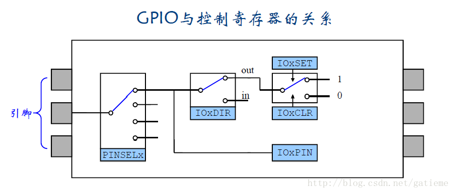

LPC2000系列作为 “微控制器”,其GPIO特性就显得很重要。它具有如下的特性:
①可以独立控制每个GPIO口的方向(输入/输出模式);
②可以独立设置每个GPIO的输出状态(高/低电平);
③所有GPIO口在复位后默认为输入状态。
LPC2114/2124微控制器具有两个端口--P0和P1,可以作为GPIO使用的引脚数为46个。
LPC2210/2212/2214微控制器还包含另外两个端口--P2和P3,这个两个端口与外部存储器总线复用,当它们全部作为GPIO使用时,GPIO引脚数多达112个
GPIO与控制寄存器的关系

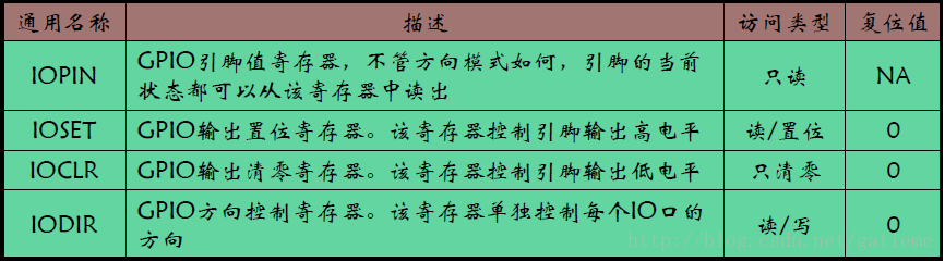

相关寄存器描述

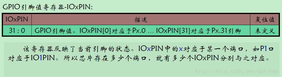

GPIO引脚值寄存器-IOxPIN

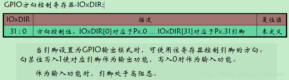

GPIO方向控制寄存器-IOxDIR:

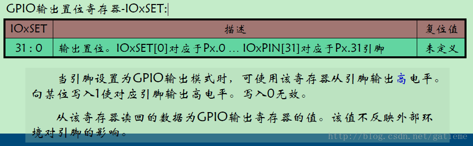

GPIO输出置位寄存器-IOxSET:

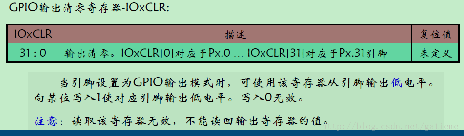

GPIO输出清零寄存器-IOxCLR:
注意
①引脚设置为输出方式时,输出状态由IOxSET和IOxCLR中最后操作的寄存器决定;
②大部分GPIO输出为推挽方式(个别引脚为开漏输出),正常拉出/灌入电流均为4mA(短时间极限值40mA);
③复位后默认所有GPIO为输入模式。。

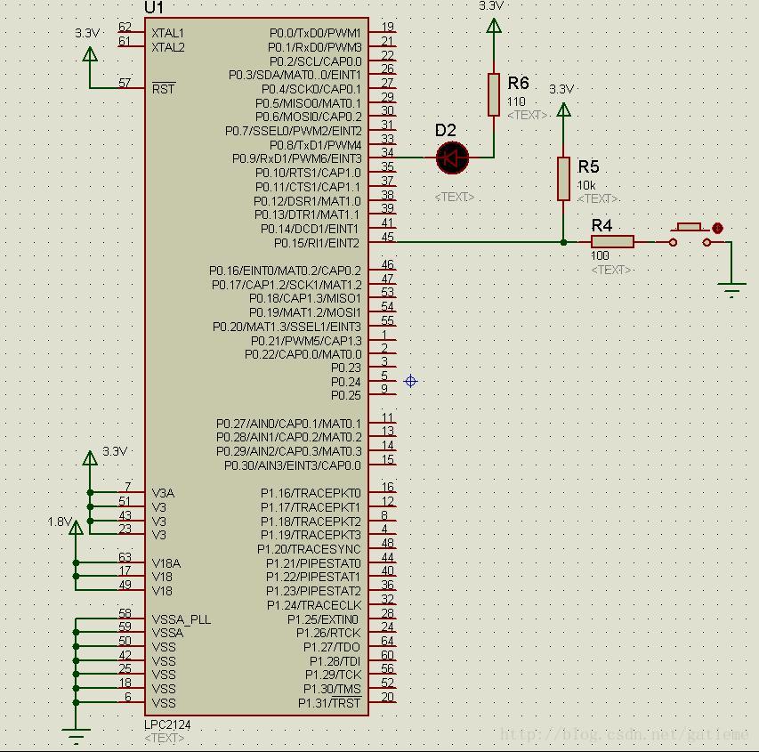

实例描述
功能:键盘输入.当检测到有按键输入时,对发光二极管进行取反控制 使用I/O口输入方式对按键进行扫描
平台:NXP-LPC2124
环境:Keil4 + Proteus7
要求如图

#define     LEDCON           0x00000200   // P0.9引脚控制LED,低电平点亮
#define     KEY              0x00008000   // P0.15引脚连接按键
