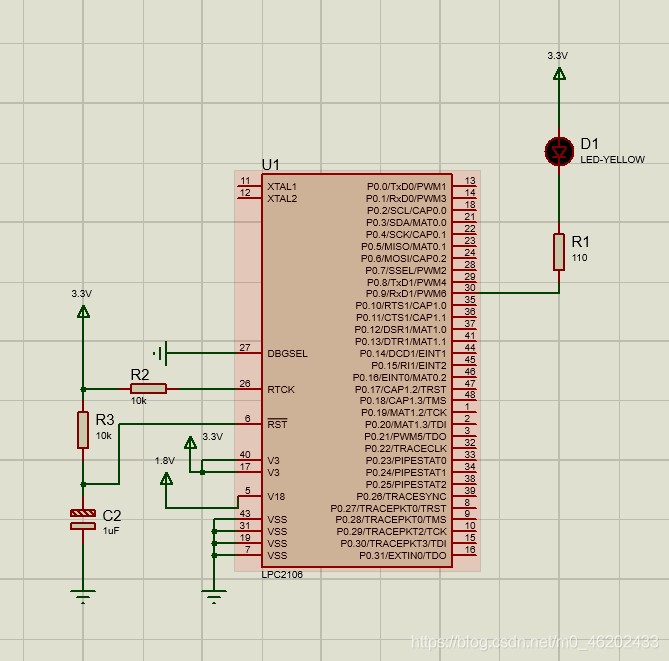

LPC2106点亮 一个LED灯
仿真图:
在这里插入图片描述
代码:
#include"config.h"
#define LEDCON 0x00000200
void DelayNS(uint32 dly)
 uint32 i;
 for( ;dly>0;dly--)
 for(i=0;i<50000;i++);
int main(void)
 PINSEL0=0x00000000;
 PINSEL1=0x00000000;
 IODIR=LEDCON;
 IOSET=LEDCON;
 while(1)
  IOCLR=LEDCON;
  DelayNS(30);
  IOSET=LEDCON;
  DelayNS(30);
