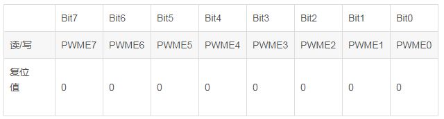

(1)PWM允许寄存器(PWM Enable Register)
PWME可以通过设置相应的控制位启动或者停止PWM信号的输出。但是,由于PMWMEx需要与时钟源同步,直到PWM模块时钟下一个周期到来,才能输出正确的PWM波形。
注:当处于级联模式时,8个8位PWM通道通过两两级联构成4个16位PWM通道,此时PWME1,PWME3,PWME5和PWME7对应控制4个16位PWM通道,而其他控制位无效。
image.png?imageView2/2/w/550
读:任何时刻   写:任何时刻
1表示允许PWMx通道输出,0表示禁止PWMx通道输出

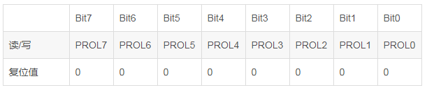

(2)PWM极性寄存器(PWM Polarity Register)
PWMPOL是极性寄存器,如果极性选择为是1,周期开始时PWM通道输出高电平,当通道计数器数值等于占空比计数值时翻转为低电平;相反,如果极性选择位是0,周期开始时PWM通道输出低电平,当通道计数器数值等于占空比计数器值时翻转为高电平。
注:PPOLx寄存器的位可以在任何时刻写入。如果正在产生PWM信号时改变极性,在转换过程中可能截短或延长输出脉冲。
 1代表在周期开始时输出高电平(中心对齐),0代表在周期开始时输出为低电平(左对齐)
