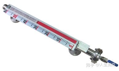

  磁翻板液位计是一款应用非常广泛的液位测量仪表,在电力、石油、化工、环保、船舶、建筑等很多行业有着广泛地应用,这是与其所具有的诸多优点分不开的。但世界上不存在没有缺点的完美事物,磁翻板液位计也有不少缺点。所以,了解和认识磁翻板液位有哪些优缺点,从而扬长避短,有助于我们更好地使用磁翻板液位计。在介绍磁翻板液位的优点和缺点之前,我们先谈谈磁翻板液位计的工作原理。
一、磁翻板液位计的原理
  磁翻板液位计是基于连通器和磁性耦合原理实现液位的实时测量和显示。当容器中被测液位升降时,浮筒内的磁性浮子也随之升降,浮子内的永久磁钢通过磁性耦合驱动浮筒外部的磁性翻片翻转180°。翻片两面分别涂有不同颜色(通常为红色和白色),以指示液位的位置,一般地,当容器内液位上升时,翻片由白色转变为红色,当容器内液位下降时,翻片由红色转变为白色,指示器的红白交界处为容器内液位的实际高度。
二、磁翻板液位计的优点
  一般来讲,磁翻板液位计具有以下特点和优点:
  1、结构简单,读数直观,安装方便,维护费用低,性价比高。
  2、密封和抗振性能好,可靠性高,能适应液位波动较大情况下的作业。
  3、磁钢校正器精巧易用,现场可随意调校。
  4、通过加配远传单元部件,集现场指示、远传变送、报警操控开关于一体,可实现液位自动控制和远程操控。
  5、可配置蒸汽夹套、电加热、保温/隔热、防霜附加装置,应用于各种复杂工况。
  6、应用范围广、形式多样,适合各种工况(如高温、高压、腐蚀)下的液位的测量。
三、磁翻板液位计的缺点
  磁翻板液位计除了具有上述优点外,也具有如下缺点和不足:
  1、精度较低,测量精度一般在±5.0mm~±10mm之间。
  2、有一定量程限制,大量程磁翻板液位计运输不方便,且安装体积比较大。
  3、磁翻板液位计经长期使用后,本体内如有介质的沉淀物,会影响浮子沿着波导管外的护导管上下移动,为避免被卡住,必须定时进行清洁。(温馨提示:在对磁翻板液位计进行清洁前,要先关掉阀门,扫除筒体内的余留物质。清洁后按原样安装,浮子切忽倒置,密封垫应进行替换以防老化漏气,拧紧螺钉。)
  以上就是磁翻板液位计的主要优缺点,计为自动化所生产的磁翻板液位计,除了具有磁翻板液位计共有的优点外,与其他同类产品相比,还具有以下优点:
  1、显示器面板和翻片专门采用加宽设计,使可视距离和可视角度大大增加,标尺刻度和数字更加粗大清晰,外形美观大气。
  2、特有的显示面板端盖设计和玻璃封胶工艺,使整机防护等级达到IP66/IP67。
  3、配套的SW-11磁开关和Reed-11干簧管远传变送器,双双通过隔爆和本安双重防爆认证,隔爆等级Ex d IIC T6,本安等级Ex ia IIC T6,在目前行业同类产品中,均属高防爆级别。与Flap-11系列磁翻板液位计配合使用,实现液位自动控制和远程操控。
  4、可配置蒸汽夹套、电加热、保温/隔热、防霜附加装置,应用于各种复杂工况。
  由于磁翻板液位计有其自身的缺点和不足,用户的工况又千差万别,我们就需要根据磁翻板液位计本身的特点和具体的工况,进行扬长避短,努力去解决客户提出的问题,计为自动化可以根据用户的不同工况量身定制,以更好地满足客户的需要。比如,根据液体化学属性不同,可以选择不同材质的浮筒与之相适应;根据液体密度不同,选择不同体积和重量的浮子与之匹配,达到最佳测量精度。各种产品型号和材质的不同应用,就是为适应被测液体的不同化学属性,在保证产品可靠性的同时,又为用户最大限度的节省成本,使产品的性价比达到最高。
