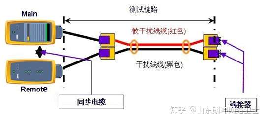

外部串扰的测试步骤如下:
1、被测链路首先要通过TIA CAT6A/ISO CLASS EA 通道或永久链路测试,并保存测试结果。
2、把测试结果导入电脑里已经安装好的AxTalk软件,并选择被干扰链路和干扰链路。
3、使用数据线连接FLUKE福禄克DSX-5000网线测试仪主机和电脑,同时使用跳线连接DSX-5000主机和远端模块上的同步通信接口。
4、主机和远端接入被测链路,并按要求进行连接。
FLUKE福禄克DSX-5000网线测试仪外部串扰测试
5、操作电脑上的AxTalk软件进行测试,计算出测试值。
6、更换干扰链路,重复4,5步骤进行测试。
7、全部测试完成后保存所有测试结果,供相关人员查看。
