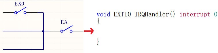

还记得外部中断这个图吗
8.3.png?imageView2/2/w/550
同样定时器0的中断函数使能如下

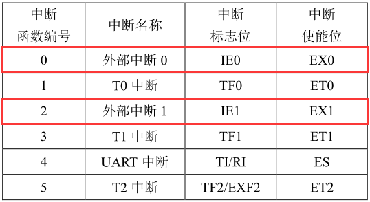

至于“interrupt”后面的数字为什么是1,请再看我们以前给过大家的这个图的中断函数编号就明白了
6.11.png?imageView2/2/w/550
这些编号是为了区分哪些硬件资源的相关中断函数,如果我们同时使用两个定时器,那么只能用“interrupt 1”和“interrupt 3”来区分谁是谁的中断函数了。
使用“TIM0_IRQHandler”作为函数名也是模仿STM32定时器中断函数名的写法。
