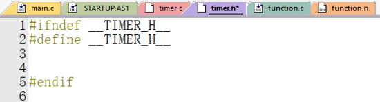

1.再遇多文件编程
因为定时器经常在后面的教程中使用到,所以我们也把这部分功能代码单独使用文件封装起来。
在第六章的教程中已经教过大家多文件创建,这里点到为止。
创建好“timer.c”和“timer.h”

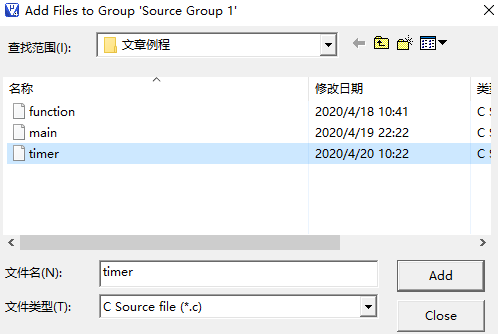

8.6.png?imageView2/2/w/550
添加进工程中
8.7.png?imageView2/2/w/550
