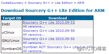

http://www.codesourcery.com/sgpp/lite/arm/portal/subscription?@template=lite
下载界面如图1.5所示。
clip_image009
图1.5 软件下载界面
通过下载界面可以可以知道Sourcery G++ Lite有4中版本,其中EABI是针对底层也就是不包含任何系统的开发的,我们就使用这个版本。Sourcery G++ Lite是采用安装包的方式,相对于以前用的Cygwin等在安装上很方便,只需点击下一步就可以,安装之后Eclipse能够自己找到,无需再手动加入环境变量。

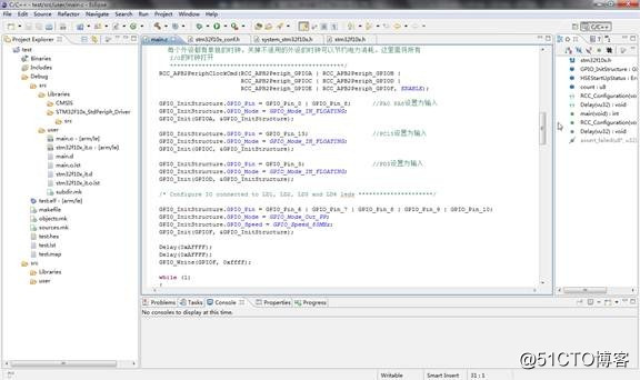

回到eclipse的界面,按F5键,可刷新当前的工作目录,这样刚刚添加的文件就会在项目窗口显示出来,如图2.3所示。
clip_image015
图2.3 文件添加完毕之后的项目窗口

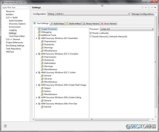

这个时候如果直接去编译肯定出错,因此我们需要对工程进行设置,接下来设置工程,右键点击工程,选择“properties”菜单。点击C/C++ Build-Settings设置界面如图2.4所示
clip_image017
图2.4 设置界面

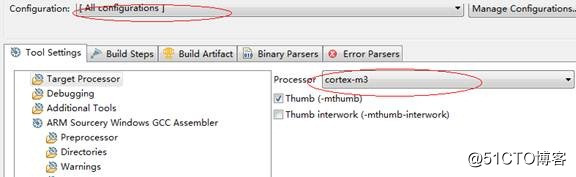

点击Target Processor选择All configurations 处理器选择cortex-m3,如图2.5所示。
clip_image019
图2.5 处理器选择

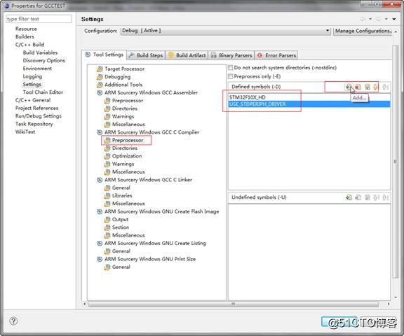

如图2.6所示,添加两条编译预定义STM32F10X_HD,USE_STDPERIPH_DRIVER。STM32F10X_HD和前面的链接与启动文件对应,表示是大容量期间(我猜测的)。USE_STDPERIPH_DRIVER表示使用固件。
clip_image021
图2.6 添加编译预定义

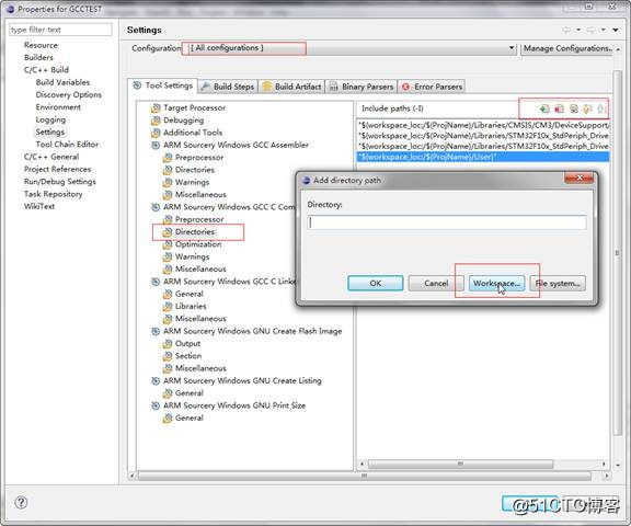

接下来添加文件包含路径,为了防止工程找不到对应的头文件需要把相应的路径添加进去,和上面添加的方法类似,点击添加按钮,在路径上选择workspace,依次将工程目录下有头文件的文件夹都给包含进去。如图2.7所示。
clip_image023
图2.7 添加文件包含路径

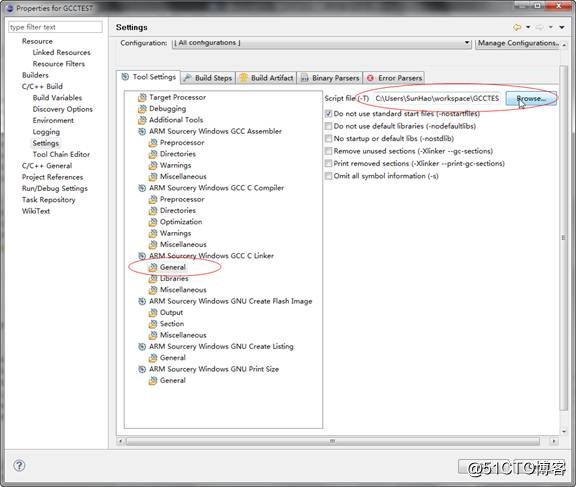

接下来添加链接文件,如图2.8所示,添加前面准备好的链接文件。
clip_image025
图2.8 添加链接文件
