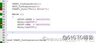

在Keil MDK的工具栏上自左至右依次有clip_image004[6]三个图标,分别为编译指定文件、生成工程、重新生成所有工程。首先在mian.c下点击编译图标,如果编译没有错误,则输出窗口如图 5‑26所示。如果编译存在错误,点击错误的地方可以直接定位到错误行,根据错误提示进行修改。
clip_image006[6]
图 5‑26 编译输出窗口
编译不存在错误后点击clip_image008[6]图标生成工程,生成没有错误则输入如图 5‑27所示。如果存在错哦无则可以直接点击对应的错误跳转到对应的文件对应的行,根据错误提示进行再次修改。
clip_image010[6]
图 5‑27 生成工程输出窗口
第一次生成工程成功以后,如果修改了相应的文件再次点击生成工程时只会对有改动的文件进行重新编译、生成,而重新生成全部工程会重新生成工程中的所有文件。
3. 程序的调试

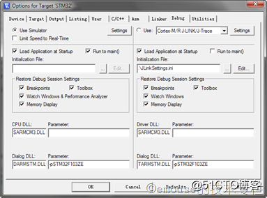

在实际开发时,可以首先利用软件进行仿真,利用软件进行仿真查看具体的寄存器配置,外设的工作情况等,同时通过断点的配合可以查找出程序中绝大多数的错误。软件仿真完成后可以下载到硬件平台去运行,如果程序仍然没有达到需要的效果,在硬件检查完成后可以使用在线仿真的方式,在硬件平台上直接运行程序,进一步查找问题。
首先,先看一下这个小程序的软件仿真,首先在工程设置Debug选项中选择使用软件模拟,如图 5‑28所示。
clip_image012[6]
图 5‑28 Debug设置选项窗口

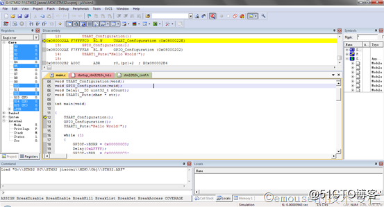

点击clip_image014[6]图标,或者从菜单栏-Debug启动调试。启动后界面如图 5‑29所示。调试启动后自动运行到主程序。
clip_image016[6]
图 5‑29 调试主界面
在工具栏可以找到与调试相关的快捷图标clip_image018[6],同样在菜单栏Debug菜单下可以找到对应的选项,自左向右分别为复位,运行,点击后直接运行程序;停止,运行时点击停止当前运行;单步,单步执行当前程序;跳过,可以直接跳过子函数的运行;跳出,在某个子函数中运行时可以直接跳出当前函数;运行到光标位置处。
在程序行号的左侧直接双击可以非常方便的添加或者取消断点,如图 5‑30所示。
clip_image020[6]
图 5‑30 断点的添加与取消

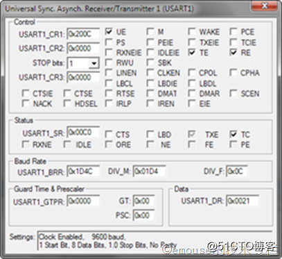

在菜单Peripherals中可以打开需要查看的外设,这里点击Peripherals-USART1弹出USART1的相关观察窗口,点击运行后,窗口如图 5‑31所示,就会显示运行的程序对USART1所完成的相关配置。从中可以清晰的看出,程序对USART1的相关寄存器配置,从地面Settings一栏中则可以直观的看出USART1当前的工作状态,从这儿就可以检查我们的相关参数设置正确与否,对应时钟有无开启等。需要说明的是这里寄存器在进行仿真的时候是可以进行改写的,也就是说允许我们在程序运行的时候直接进行相关的操作来观察运行结果。但是此时程序本身也是可以对寄存器进行操作的,因此直接更改相应的寄存器观察时还要注意你的操作是否和程序冲突。例如在本程序的运行过程中如果将寄存器中发送使能TE的勾给去掉,则串口就不会在输出数据。
clip_image022[6]
图 5‑31 USART1寄存器观察窗口

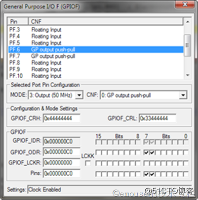

接下来继续查看I/O的配置,本程序中使用的是F端口,则点击菜单Peripherals-General-Purpose I/O,选择GPIOF,出现GPIOF的配置窗口,程序运行后可以通过窗口查看GPIOF的相关配置,如图 5‑32所示。在这个窗口中可以查看引脚的配置情况,当程序运行时就能看到对应引脚的勾在闪烁。
clip_image024[6]
图 5‑32 GPIOF寄存器观察窗口

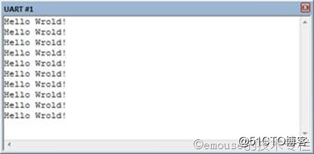

通过这些操作,可以非常方便、直观的查看程序运行后对应的配置是否与我们预想的一致,那么在本程序中通过串口输出了“Hello World!”又该怎样查看运行结果呢?在工具栏clip_image026[6]中可以非常方便的打开相应的查看窗口,查看相关寄存器和外设等。由于我们需要使用串口1输出字符,同时LED闪烁显示,因此首先打开串口1的输出,点击clip_image027[6]图标,弹出如所示下拉菜单,选择UART#1如图 5‑33所示,或者点击View菜单点击Serial Windows选择UART#1即可打开UART的输出窗口,运行程序后会在此窗口中输出串口信息,如图 5‑34所示。
clip_image029[6]
图 5‑33 打开UART1输出窗口
clip_image031[6]
图 5‑34 UART1输出窗口
至此,已经利用Keil MDK的软件仿真功能完成了程序的调试,看到了设计的效果。通过这个例子也能够让我们深刻的体会到Keil MDK在线调试功能的强大之处。接下来我们将编写好的程序下载到开发板中运行,看看运行效果。

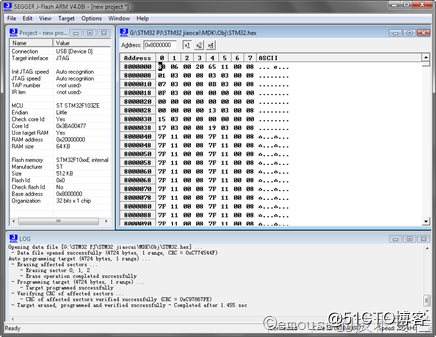

编写好的程序工程生成完成后下载到硬件平台的方法有很多种,一是直接利用Flash烧写工具烧写相应的hex文件,在工程配置时需要设置才能生成hex文件,具体设置参加图 5‑16,生成hex文件之后就可以利用烧写工具烧写到硬件平台,常用的仿真器都带有相应的软件工具,如笔者使用的JLink-V8,可以使用自带的J-Flash工具,使用J-Flash工具如图 5‑35所示,在工程管理中选择所使用的硬件平台,点击Target-Connect后就可以连接上硬件平台,在图中左侧显示了仿真器以及对应的硬件平台信息。然后选择所生产的hex文件,就可以讲编译的程序下载到硬件平台中。
clip_image033[6]
图 5‑35 J-Flash主界面
这种下载方式非常适合将程序源码不公开的情况下将程序固件提供给第三方使用,然而在使用Keil MDK时还有更为方便的方式,在工程设置中设置好了下载工具后可以点击clip_image035[6]图标,直接将程序下载到硬件平台中运行,非常方便。在使用仿真器进行在线仿真时也可以通过设置在在线仿真时将程序下载到flash中。
