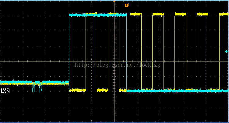

1.问题描述
用DZ60的计时器测周期时发现,TPM(计时器)在初始化后,需要等待500多ms才能勉强测到。
TPM产生的波形如下图,蓝色波形上升沿为初始化指令执行完成时间点,用一个IO口输出高电平并延时100ms作为示波器触发源,黄色波形为TPM的PWM方式输出波形。

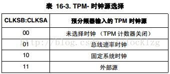

大概意思是TPM的通道控制寄存器的更新时机由clksb:clksa控制。而clksb:clksa的功能如表16-3所示。
合起来就是说,对通道控制寄存器的写入,不是直接写到寄存器里面,而是先写到寄存器对应的缓冲器。当TPM计数器关闭时,写入的数据从缓冲器写入完成后立即更新到寄存器;而当TPM有时钟在运行时,写入的数据更新则需要等到,计时器从0xfffe变成0xffff才开始进行。

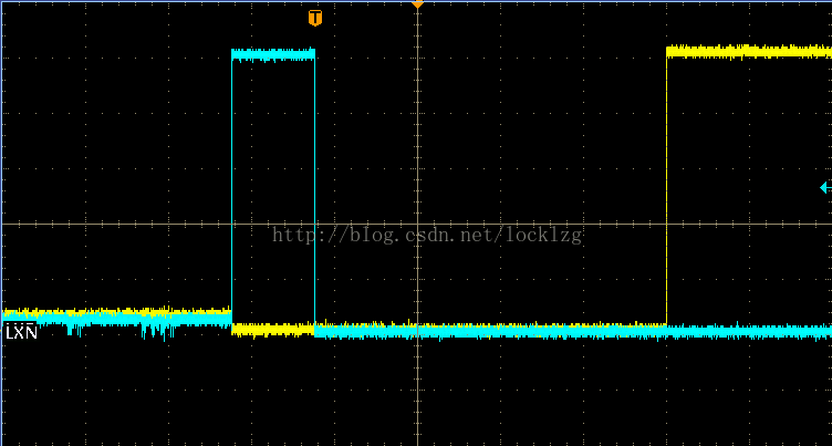

由此想到,产生问题的TPM初始化是128分频(16MHZ总线时钟下,周期为8us)。16位TPM计数器从0开始计数,则有更新设置需等待时间为65535×8us=524ms。与所见波形符合。
3.问题解决
无论TPM用作输入捕捉,还是PWM或者比较输出,所有TPM控制寄存器初始化时,都要先把时钟关掉,即clksb:clksa=0b00。问题解决后得到波形如下:
