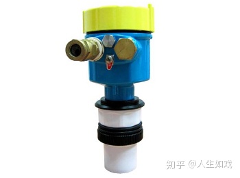

超声波液位计
一、原理不同
  1、超声波液位计
  超声波液位计是由微处理器控制的数字物位仪表。在测量中脉冲超声波由传感器(换能器)发出,声波经物体表面反射后被同一传感器接收,转换成电信号。并由声波的发射和接收之间的时间来计算传感器到被测物体的距离。由于采用非接触的测量,被测介质几乎不受限制,可广泛用于各种液体和固体物料高度的测量。
  超声波液位计用的是声波,雷达用的是电磁波,这是二者最大的区别。由于超声波的穿透能力和方向性都比电磁波强很多,这也是超声波探测目前较为流行的原因。
