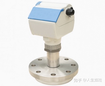

  雷达液位计作为一种微波物位计,在工业领域的液位测量中有着广泛的应用。为使仪表用户更好地了解和认识雷达液位计,本文就雷达液位计的工作原理和主要优点介绍如下。
一、雷达液位计的工作原理
  雷达液位计是是微波(雷达)定位技术在物位测量仪表上的一种运用。它通过一个可以发射能量波(一般为脉冲信号)的装置发射能量波,能量波遇到障碍物发生反射,并由一个接收装置接收反射信号,根据测量能量波运动过程的时间差可确定物位变化情况,由电子装置对微波信号进行处理,最终将微波信号转化成与物位相关的电信号。
二、雷达液位计的主要优点
  雷达液位计应用广泛,无论是有毒介质,还是腐蚀性介质,都可以进行测量,能够在极其恶劣的条件下工作是其最大的特点。在测量方面,雷达液位计的主要有以下优点:
  1、准确、安全、节省能源
  雷达液位计在真空、受压状态下都可进行测量,而且准确安全,可靠性强。由于电磁波的特点,可以不受任何限制,不受环境的影响,能够适用于各种场合。雷达液位计的探头与介质表面无接触,属非接触测量,能够连续、准确、快速地测量不同的介质。雷达液位计的探头几乎不受温度、压力、气体等的影响(500℃时影响仅为0.018%,50bar时为0.8%)。雷达液位计采用材料的化学性、机械性都相当稳定,且材料可以循环利用,极具环保功效。
  2、对干扰回波具有抑制功能
  波束范围内接头引起的干扰回波,进料或出料的噪声引起的干扰回波等可由内部的模糊逻辑控制自动进行抑制。
  3、维护方便,操作简单
  雷达液位计具有故障报警及自诊断功能,能够根据操作显示模块提示的错误代码进行故障分析,及时确定故障并予以排除,使维护校正更加方便、准确,保障仪表的正常运行。
  4、可靠性强,无须维修
  微波与测量介质不直接接触,几乎不受干扰地应用于真空测量、液位测量或料位测量等各种测量场合。由于高级材料的使用,能够在极其复杂的化学、物理条件下使用,提供准确可靠、长期稳定的模拟量或数字量的物位信号。
  5、适用范围广,几乎可以测量所有介质
  雷达液位计的应用范围很广,从被测介质来说,可以对液体、颗粒、料浆等进行测量。从槽罐体的形状来说,雷达液位计可以对球罐、卧罐、柱形罐、圆柱椎体罐等的液位进行测量。从罐体功能来说,可以对储罐、缓冲罐、微波管、旁通管中的液位进行测量。
