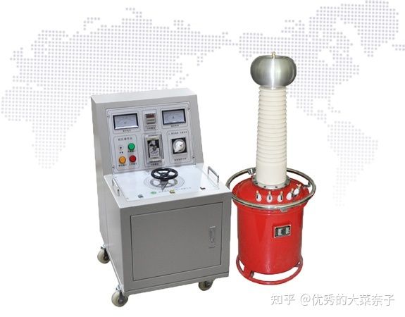

  绝缘耐压测试仪是依据我国最i新电力行业规范而设计的、性能先进的耐压实验设备,用于对各种电气产品、电气元件、绝缘资料等中止规则电压下的绝缘强度实验,以考核产品的绝缘程度,发现被试品的绝缘缺陷,权衡过电压的才干。
  绝缘耐压测试仪的工作原理就是对施加高压的被测物所产生的漏电流中止断定,此处的漏电流实验电压几倍致使几十倍额定电压下被测物的漏电流,而在绝缘耐压测试仪上设定的电流即为仪器的跳闸电流。
  绝缘耐压测试仪普通耐压测试的情况,随测试电压上升而增大,当测试电压升到设定的电压上限,并坚持60s时,在这过程中被测物绝缘没被击穿,也就是,绝缘耐压测试仪测试仪器将提示测试合格;反之,假定被测试物绝缘被击穿,此时流经被测物和仪器的电流,绝缘耐压测试仪将发出电流警报,表示测试不合格。
  绝缘耐压测试仪跳闸电流只是参考值而不是限定值,而的设定是为了断定绝缘能否被击穿,只作为一种指针,测试电压的设定才是限定指针(这一点我们在前面几期的电子报中曾经阐明过)。的设定直接影响耐压试验的断定结果。若设定太小时,有可能把合格品误判为不良品;另外一种就是将设定太大,将不良品误判为合格品
