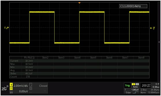

以ZDS2022中使用的ADC为例,它的分辨率为8bit,采样率为1GSa/s,带宽为200MHz,计算可得ADC量化过程的信噪比为53.9dB。所以在最小垂直档位2mV/div下的量化噪声有效值为14uVrms,基本可以忽略不计,在该档位下噪声主要来自模拟前端。测量10mVpp的方波,波形迹线会变粗,测量误差主要来自模拟前端的本底噪声。
图1 2mV/div档位下测试10mVpp的方波峰峰值误差

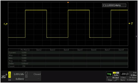

示波器通常为了防止ADC超出限制,留了±1div的裕量,实际垂直幅度范围为10div,所以在1V/div档位下ADC的1LSB为40mV左右,按照最大量化误差±0.5LSB计算,ZDS2022在该档位下的量化噪声为40mVpp。测量幅度为5Vpp的方波信号,测量误差主要来自量化噪声。
图2 1V/div档位测试5Vpp方波信号的峰峰值误差

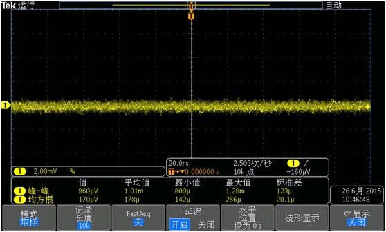

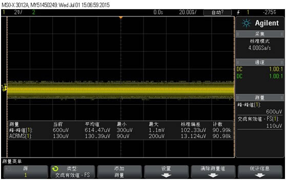

下图分别是ZDS2022、T公司的MDO3054(为了带宽一致,已开启250MHz带宽限制)、A公司的MSO-X 3012A测试的基线本底噪声结果。
图3 ZDS2022底噪测试
图4 T公司MDO3054底噪测试
图5 A公司MSO-X 3012A底噪测试

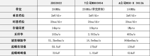

需要注意的是除了带宽以外,以下几项也同样会影响底噪测量结果:
1、时基档位:
不同的时基档位对应的采样率、存储深度、波形刷新率都不同,而且不同的示波器差别也很大。即使使用相同的时基档位,示波器的存储深度等参数还是会有很大差别。
2、耦合方式:
在交流耦合下会使低频噪声受到一定程度的抑制,影响噪声测量结果。而且不同的示波器低频响应不同,对低频噪声抑制也不一样,所以应使用直流耦合评估和比较示波器的底噪。
3、存储深度:
因为噪声固有的随机性,收集的数据越多,测量得到的噪声峰峰值越大。
4、波形刷新率:
波形刷新率越大,屏幕上显示的波形越多,测量得到的噪声峰峰值也越大。
下表是各型号示波器在测量底噪时的各项参数,由以上分析可以发现ZDS2022在相对近似的测试条件下,测试得到的底噪明显优于其他几个厂家。
表1 各型号底噪测试条件
