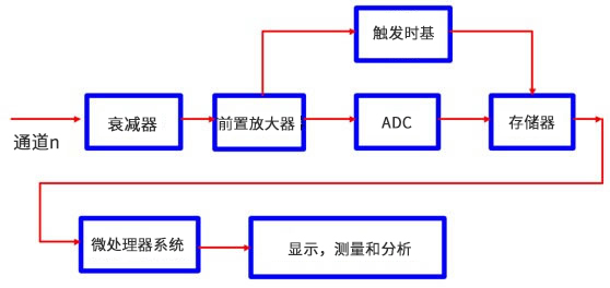

数字示波器工作原理如图所示,模拟信号通过输入通道进入示波器即会通过一个放大器,我们称之为垂直增益放大器。该放大器是处于ADC之前,对模拟信号进行放大(若信号过大,则通过衰减器进行衰减)。经过放大或衰减的信号再通过ADC才转化成数字信号,然后通过处理最终显示在示波器屏幕上面。
图1 数字示波器基本结构

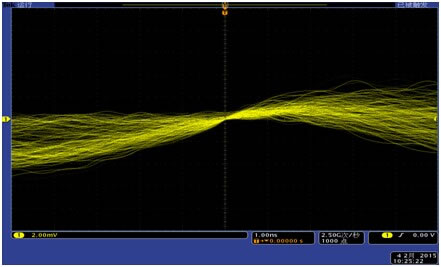

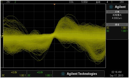

触发
我们还需要对信号进行测量肯定需要一个稳定的触发,尤其是对于小信号。因为在信噪比小的时候噪声或干扰较大,往往不能形成稳定的触发,这就需要一个稳定的能抗噪声干扰的触发系统。值得注意的是我们ZDS2024使用的是数字触发器使用全数字处理技术,不存在物理通路,不受外在因素(器件特性、环境温度等)影响,因此触发抖动非常小,波形显示稳定性高。并且触发灵敏度调节方便,可适应于各种场合,非常有用。我们对比了几家同行的示波器,可以通过触发点的抖动情况看出。
图2 某其他品牌3000系列示波器的触发点稳定情况
图3 某其他品牌4000系列示波器的触发点稳定情况

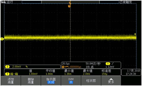

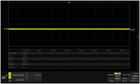

底噪
测量精度是受多方面影响的,比如本底噪声就是其中很重要的一个因素,特别是对于小信号测量。举个例子:如果示波器本底噪声过大,淹没了小信号,那此时即使用再好的测量手段,量化误差再小也是测量不到信号的,因为在输入ADC之前的模拟前端,信号就已经“消失”在本底噪声之中了。本底噪声主要受示波器模拟前端设计影响。优秀的模拟前端设计可以将示波器本底噪声降至最低,这样就可以在测量小幅值信号的时候,给测量带来最小的影响。
图5 某其他品牌示波器的底噪Pk-Pk值为1.66mV
图6 ZDS2022的底噪Pk-Pk值为580uV,在小信号测试时候非常有优势

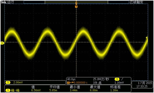

所以,对于信号的测量精度,需要综合各方面的因素来看。
我们利用Keysight 33600A信号源发生一个10KHz,5mV峰峰值的正弦波,对比一下我们ZDS2022示波器和同行示波器的测试效果。
图7 ZDS2022的测试值为5.28Mv,和信号源偏差0.28mV
图8 某品牌3000系列示波器测试值为5.65mV,和信号源偏差0.65mV
