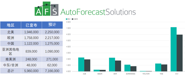

(1)AFS Auto Forecast Solutions
Auto Forecast Solutions 的统计方式,主要是根据统计车企的报告+对比数据的方式,所以数据能按照每个周的量来对比和估算,AFS给出的数据显示,单个周全球产量比计划减产了10.7万台(北美7.13万台)。根据AFS 估计,2021年算下来各种缺芯导致的全球减产已经达到了596万台,按照AFS的预期,今年全年大概会减产710万台。
图1 AFS的减产预计

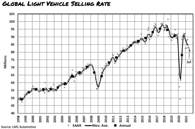

(2)LMC Automotive
LMC的报告是按月度数据来分析的。今年7月份,全球的乘用车销量为646.3万辆,比2020 年 7 月的 689.9万台下降了6.3%,这个数据不太好看。
目前LMC预测今年的年化为8,210万台。虽然上半年全球乘用车销量同比增长 22%, 但这个预测的年化数据的经过以下这几次的下调:
1月26日,预计全球的乘用车销量为8,782万台;
4月26日,预计全球的乘用车销量为8,700万台,下降82万台,这个时候下调还不明显;
7月26日,预计全球的乘用车销量为8,506台,下降194万台,比1月份少了284万台。
7月份的销售数据出来后,年化数据再次调整到8,210万台,比年初的预测相比直接少了572万台,这个数据和AFS当前的预测相当。我估计后面LMC在Q3的10月26日会进一步调整。在减少的572万台里面,北美地区降低的产量大概在150万。
图2 LMC对于全球的乘用车产量的跟踪

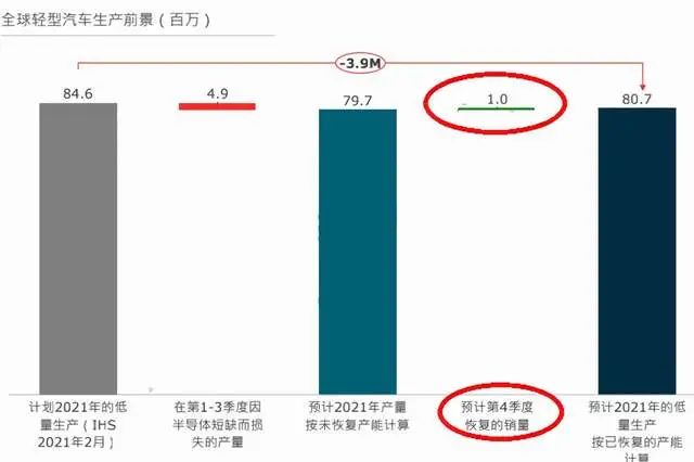

(4)IHS Market的预测

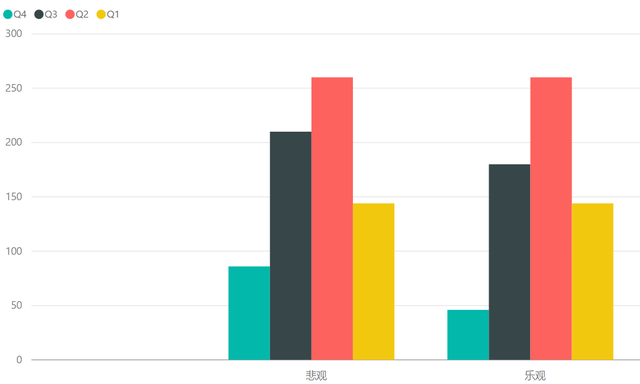

根据IHS Market 分析,全年预计总产量为8078万台,预计减产630 万至 710 万台之间,由于芯片供应链的中断,Q1 全球产量损失144 万台,第二季度这个数据为 260 万台,第三季度的“可见”停产数量为160万台,但推测实际Q3的减产在180-210万之间。也就是说,IHS给出的预测,半导体短缺在2021年第四季度会持续发生,并且将延续到 2022 年第一季度。2022 年第二季度,是这家咨询公司目前认为芯片供应相对稳定的时刻,而汽车的销量重新回到增长轨道,需要等到2022 年下半年。
图4 I HS预测的全球半导体短缺对于汽车减产的预测

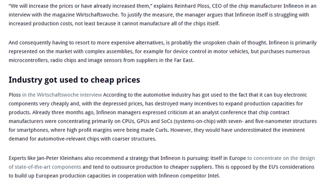

(3)英飞凌的涨价论
在汽车行业血流成河的时候,英飞凌的管理层开始展现了让人觉得很无奈的事情:一方面英飞凌在提高芯片的价格,另一方面又说,正是由于汽车厂家习惯用较低价格来采购汽车芯片,才摧毁了汽车芯片企业扩大生产能力的意愿。英飞凌觉得汽车芯片的价格还不够高,关于这点中国的芯片企业肯定有话说。
