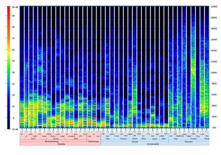

人的听觉频率范围约为200Hz ~ 8KHz左右,但随着年龄的增长和听觉习惯的改变,人会逐渐丧失高频音。70%的听力受损者听不到高频声音,30%的人是因为音量不够大。MFA (Millisecond Frequency Adjustment毫秒频率调整)是一种无限听的解决方案。在1.5毫秒内,MFA可以检测和分析20Hz-20,000Hz的高清晰度语音,识别高频辅音,然后实时处理,失真最小,清晰度最高。
一些听力补偿App的架构

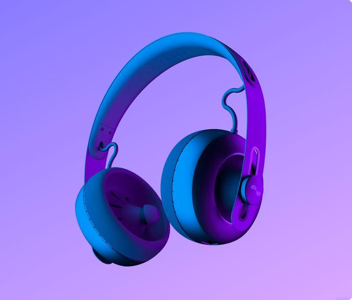

同时,市面上已经有基于此技术的消费类耳机出现。
Nura Phone
