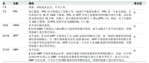

好不容易继续来搞搞这个单片机,虽然出了好多年,但是被ST打得体无完肤.就有LCD控制器,SDRAM这个优势来说,基本上已经到了老的的程度了.而且用起这个LCD,好像也不是特别的复杂,原来以为很麻烦的,因为手册说的什么专用DMA啊,专用图形加速啊.在调试过程中出现了好多次的闪屏,差点以为是自己的板子画得有问题,不过后来发现是总线占用过长,需要优化一下.
开始做LCD,肯定要开辟RAM空间.先算算我的屏幕是1024*600[LPC1788能支持到1024*768,就算是LPC4357这种鸡血,也是这个分辨率.],然后从RAM的尾端开始截取部分RAM来用.计算公式:
0xA1FFFFFF - 1024[H]*600[V]*2[Bit] = 0xA1ED3FFF | 153.6KB
然后实际上就是往自己RAM写东西,他就会倒到屏幕上.可以支持24位模式的,但是好像用不着,所以我还是乖乖的看看565模式.反正我也是垃圾屏了.因为多次要用到基地址,另外应该写一个刷屏测试的,所以,就先做好头文件,好让自己知道该干什么.

如果布线不一样,就改IO的,LPC_LCD->TIMH和LPC_LCD->TIMV需要根据手册计算.
这些对着你屏幕手册写就可以,而POL,则只需要改掉1024这值,然后如果没显示,那肯定是时钟过高,那要调整CFG,CFG越低其实越好的,对于刷新率要求不是很高的情况下.因为我屏幕比较大,所以0x03已经足够低了,如果你分辨率很低的话,比如480x272.
