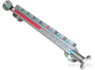

磁翻板液位计作为一种常见的液位测量仪表,测量主浮筒是其主要部件。由于测量浮筒与被测容器相连,直接与介质接触,因此,浮筒材质的好坏对磁翻板液位计的使用寿命有直接影响。如果直接用不锈钢材质的浮筒测量一些腐蚀性强的介质,浮筒易被腐蚀而泄漏,导致生产事故发生。这时通常采用在浮筒不锈钢管材内壁衬一层耐腐蚀的材质的办法,将其与被测腐蚀液体隔离,达到防腐的效果,使磁翻板液位计能够稳定安全的工作。但由于不同介质的腐蚀强度不同,对于磁翻板液位计浮筒内衬材料的要求各异。本文就介绍下内衬型磁翻板液位计浮筒内衬材料在不同介质中的选择问题。
一、不锈钢内衬PP
  不锈钢内衬PP的磁翻板液位计,主要用于一些弱酸弱碱等弱腐蚀性介质的测量,不适合在浓硝酸、酸混合物、含氯溶剂、脂肪族、芳香氢等强腐蚀性液体中使用。由于PP管采用钢衬结构,所以其耐温耐压性相比单独使用聚丙稀管(PP)或聚氯乙稀管(PVC)要高。
二、不锈钢内衬PTFE
  PTFE,也就是聚四氟乙烯,俗称“塑料王”,是当今世界上耐腐蚀性能最佳的材料之一。不锈钢内衬PTFE的制作方法是将PTFE管推入不锈钢本体管内,然后将两端翻边并紧贴在法兰密封面上。由于PTFE具有高度的化学稳定性和卓越的耐化学腐蚀能力,长期使用温度为-200~+250℃,多用作衬里防腐蚀材料。使用不锈钢衬里的磁翻板液位计,主要适用于强酸、强碱、强氧化剂等腐蚀性强的介质中,但不能在液氯、液溴等渗透性强的液体介质中使用。
三、不锈钢内衬FEP
  FEP,即聚全氟乙丙烯,其防腐性能同PTFE类似,具有高度的化学稳定性和耐化学腐蚀性,其使用温度比PTFE稍低,最高使用温度为200℃,也较多的用于衬里防腐蚀材料,但价格比PTFE高。
  与内衬PTFE的内衬方法类似,不锈钢内衬FEP将FEP管推入不锈钢本体管内,在两端进行翻边并紧贴在法兰密封面上。由于FEP与PTFE成形工艺的区别,其不仅可以用于强酸、强碱、强氧化剂等强腐蚀性介质中,还能用于液氯、液溴等渗透性强的液体中,应用范围更广。
  计为自动化生产的磁翻板液位计规格型号齐全,能够在大多数环境工况下使用。由于产品类型和生产工艺的不同,不同磁翻板液位计的价格也相差较大,因此客户应根据具体工况合理选用磁翻板液位计,以使产品的性价比达到最佳。
