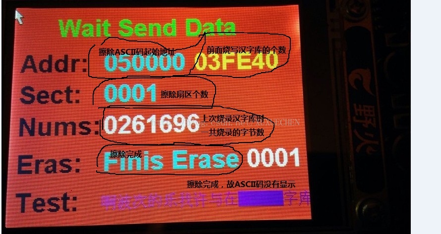

        最近学习TFT显示问题,在多种汉字显示方面有点难,主要是字库太大,几个字库就不得了。开始是使用SD卡向外部FLASH---W25X16写,完全能够完成。后来觉得这样比较麻烦,有时候还没有SD接口,于是打算用串口写一下试一试,网上有很多人说会丢失数据,在后面的试验中暂时没有发现。
        我是在我前段时间学习的UCGUI的基础基础上修改的。

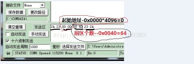

        主要功能是----启动开发板,首先写入地址指令----必须十六进制----比如---2A 23 00 05 00 03 23 2A-----其中2A,23为验证码,前后都有,第3,4位是地址码,前面就表示将要写入的起始地址是0x05*4096,第5,6位是为了写入数据将要从起始地址连续擦除的扇区个数,前面就表示0x0003个。

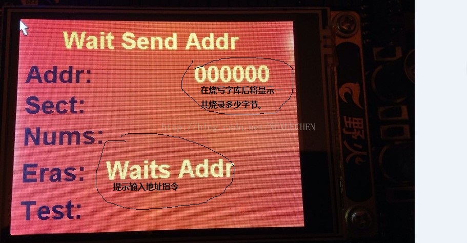

        GUI_SetColor(GUI_YELLOW);
        GUI_DispStringAtCEOL("Wait Send Addr",50,10);
        GUI_DispStringAt("Waits Addr",100,160);
        GUI_DispHexAt(addr_Stop,200,50,6);//烧录完成后根据真实烧录的字节数计算出终止地址显示出来

----标识显示-----

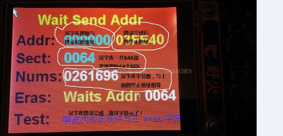

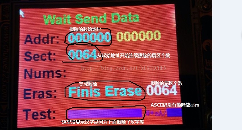

-----指令---擦除0x000000起始的连续64个扇区
----上面擦除的是汉字库的内容---故下面汉字没有显示---

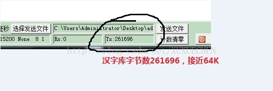

----重新烧录汉字库,一共261696个字节数据---大约64K---
-----烧录完成,汉字又显示了----

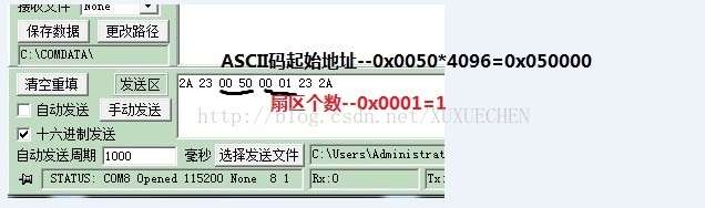

----指令----擦除0x050000起始的一个扇区---
-----擦除了ASCII码地址内容,故ASCII码没有显示--

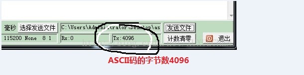

-----重新烧录ASCII码库,一个4096个字节数据,刚好4K---
----烧录完成,ASCII码再次显示----
