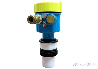

2021年08月25日 | 超声波液位计的盲区及其产生
2021-08-25 来源:eefocus
  超声波液位计的盲区是测量过程中无法避免的。那么,什么是超声波液位计的盲区?又是如何产生的呢?
  如同人的眼睛一样,当物体离眼睛非常近的时候,反而看不清楚了,这一段距离就叫盲区。根据超声波液位计的工作原理,超声波液位计是根据超声波的发射和接收进行液位测量的。超声波在空气中传输的速度是一定的,超声波发射出去,然后接收液面或物面反射回来的波,控制从发射开始计时,到接收到回波结束,就可以计算出液位的具体位置。
  一般情况下,当量程相同时,超声波液位计的盲区和发射波的强度成正比,发射波越强,接收的回波信号也越强,但余振也大,盲区则大。反之,发射波越弱,盲区越小。在发射波强度相同的情况下,检测距离愈近,接收的回波信号愈强,超声波液位计的盲区也愈大。
  当量程不同时,盲区也不同。量程小,则盲区小,量程大,则盲区大。但一般来讲,超声波液位计的盲区都在30cm-50cm之间。
  在一些特殊场合,受空间和安装条件的限制,会要求液位测量的盲区很小,这时就应考虑小盲区超声波液位计,其盲区一般只有4-6cm,但其量程也相对较小,只有60cm。
  通过对测量精度以及盲区形成原因进行具体的分析,超声波液位计盲区的大小主要与发射波的强弱以及回波检测的方法有关。所以在安装超声波液位计时,为确保测量的准确性,一定要将超声波液位计的盲区考虑进去,而且测量的最高液位不得高于超声波液位计的盲区,在减小超声波液位计的盲区时,也主要从上述两个方面做起。
