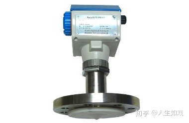

  雷达液位计是通过一个可以发射能量波(一般为脉冲信号)的装置发射能量波,能量波遇到障碍物反射,由一个接收装置接收反射信号进行工作的微波物位计。其根据测量能量波运动过程的时间差来确定物位变化情况。由电子装置对微波信号进行处理,最终转化成与物位相关的电信号进行工作的。那么,雷达液位计有哪些特点和优点呢?
  雷达液位计最大的特点是在恶劣条件下能够稳定可靠的工作,无论是有毒介质,还是腐蚀性介质,也无论是固体、液体还是粉尘性、浆状介质,雷达液位计都可以进行可靠测量。在测量方面,雷达液位计具有以下特点和优点:
  1、适用范围广,几乎可以测量所有介质
  从槽罐体的形状来说,雷达液位计可以对球罐、卧罐、柱形罐、圆柱椎体罐等的液位进行测量;从罐体功能来说,可以对储罐、缓冲罐、微波管、旁通管中的液位进行测量;从被测介质来说,可以对液体、颗粒、料浆等进行测量。
  由于电磁波的特点,探头几乎不受温度、压力、气体等环境的影响(500℃时影响仅为0.018%,50bar时为0.8%),故其测量的应用场合比较广。雷达液位计的探头与介质表面无接触,属于非接触测量,能够准确、快速地测量不同的介质。
  2、对干扰回波具有抑制功能
  波束范围内接头引起的干扰回波和进料或出料的噪声引起的干扰回波等可由内部的模糊逻辑控制自动进行抑制。
  3、准确安全,节省能源
  在微波物位测量设备中,使用的能量波通常是频率为8.3GHz(大多在6GHz左右,也有更高频率的)的高频电磁波。一般脉冲能量波的最大脉冲能量为1mW左右(平均功率为1μW左右),不会对其他设备以及人员造成辐射伤害。
  雷达液位计在真空、受压状态下都可进行测量,而且准确安全,可靠性强。可以不受任何限制,适用于各种场合。雷达液位计采用材料的化学性、机械性都相当稳定,且材料可以循环利用,极具环保功效。
  4、无须维修且可靠性强
  微波几乎不受干扰,与测量介质不直接接触,几乎可以被应用于各种场合,如真空测量、液位测量或料位测量等。由于高级材料的使用,对情况极其复杂的化学、物理条件都很耐用,它可以提供准确可靠、长期稳定的模拟量或数字量的物位信号。
  5、维护方便,操作简单
  雷达液位计具有故障报警及自诊断功能。根据操作显示模块提示的错误代码分析故障,及时确定故障予以排除,使维护校正更加方便、准确,保障仪表的正常运行。
Rada-21高频脉冲雷达液位计除了具有上述特点和优点外,还具有以下特点:
  1、可配置小喇叭天线,特别适用于小容器和较小导波管的测量;
  2、可编程的多种回波处理算法,适用各种复杂工况;
  3、自动虚假回波抑制功能,智能消除固定干扰;
  4、LUI回波曲线显示,便于故障诊断;
  5、本安型红外线手操器编程,实现无线远程设置
