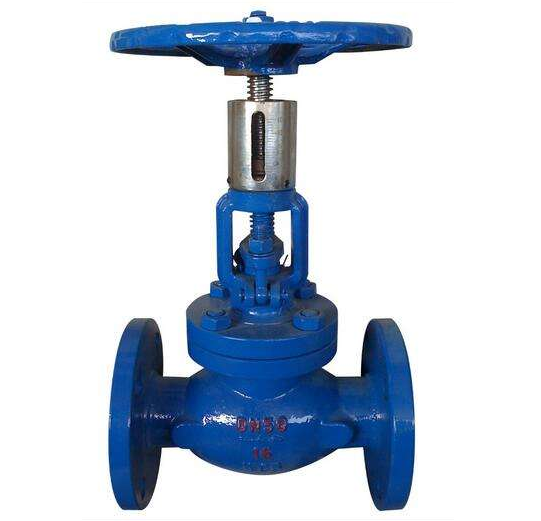

调节阀又称控制阀,是执行器的主要类型,通过接受调节控制单元输出的控制信号,借助动力操作去改变流体流量。调节阀一般由执行机构和阀门组成。如果按其所配执行机构使用的动力,调节阀可以分为气动、电动、液动三种,即以压缩空气为动力源的气动调节阀,以电为动力源的电动调节阀,以液体介质(如油等)压力为动力的电液动调节阀,另外,按其功能和特性分,还有电磁阀、电子式、智能式、现场总线型调节阀等。调节阀的产品类型很多,结构也多种多样,而且还在不断更新和变化。一般来说阀是通用的,既可以与气动执行机构匹配,也可以与电动执行机构或其他执行机构匹配。

通常气动调节阀的作用形式有气开和气关两种类型,气开阀随信号压力的增大而开度增大,无压力信号时调节阀处于全开状态,合理选择调节阀的作用方式,对确保生产安全、提高产品质量和减少经济损失是至关重要的。本文阐明了调节阀作用方式选择应考虑的各方面因素,分析其错误的原因,并提出了整改意见。并就有关问题进行讨论,以期达到对提高调节阀作用方式选择之重要性认识之目的。 
