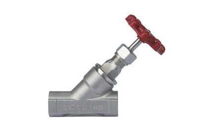

调节阀的工作原理 
调节阀的工作原理 
调节阀用于调节介质的流量、压力和液位。根据调节部位信号,自动控制阀门的开度,从而达到介质流量、压力和液位的调节。调节阀分电动调节阀、气动调节阀和液动调节阀等。   
调节阀由电动执行机构或气动执行机构和调节阀两部分组成。调节阀通常分为直通单座式调节阀和直通双座式调节阀两种,后者具有流通能力大、不平衡办小和操作稳定的特点,所以通常特别适用于大流量、高压降和泄漏少的场合。
流通能力Cv是选择调节阀的主要参数之一,调节阀的流通能力的定义为:当调节阀全开时,阀两端压差为0.1MPa,流体密度为1g/cm3时,每小时流径调节阀的流量数,称为流通能力,也称流量系数,以Cv表示,单位为t/h,液体的Cv值按下式计算。 
根据流通能力Cv值大小查表,就可以确定调节阀的公称通径DN。
调节阀特点如下:
(1)直通单座阀(GI‘OBE)。阀体内只有1个阀座和密封面,结构简单,密封效果好,是使用较多的一种阀体类型。
(2)直通双座阀(GLC)BE)。阀体内有两个阀座和密封面,流通能力大,不平衡力小,但泄漏量大,切断效果差,是使用较多的一种阀体类型。
(3)套筒阀(CAGE)。
套筒阀特点如下:
1)阀体内部阀芯由套筒导向。
2)套筒上开有窗口用于决定流量与流量特性。
3)阀芯上可开有平衡孔,减小不平衡力。
4)套筒阀可调比大、振动小、不平衡力小、互换性好。
5)可适用于大部分单双座阀的应用场合。
6)不适用于有颗粒及较脏污介质。
7)是使用最为广泛的一种阀体类型。
