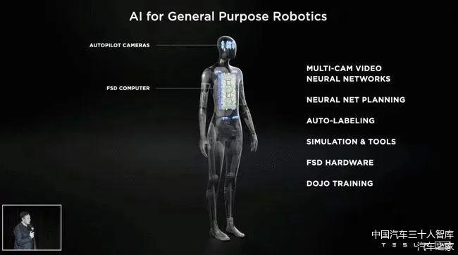

在AI日活动上,特斯拉向外界展示了其在AI领域的各项成果,包括纯视觉方案FSD的进展、神经网络自动驾驶训练、D1芯片、Dojo超级计算机等等。其中一项重头戏便是纯视觉方案FSD的进展。

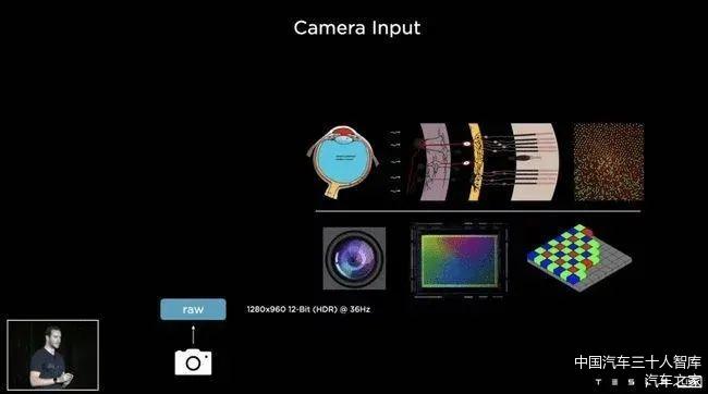

与业内绝大多数自动驾驶解决方案供应商的技术路线不同,特斯拉一直坚持纯视觉方案,通过摄像头进行环境感知,不用激光雷达,也不用高精地图。相对来说,这种方案的硬件成本相对较低,但对数据和算法的要求更高。
发布会上介绍的方案显示,特斯拉通过8个环绕全车身的摄像头获取道路周边信息,并通过多任务的神经网络架来拼接不同的图像。为了让拼接出的信息更逼真、更有参考价值,特斯拉开发了一套技术,可以通过摄像头的信息绘制3D鸟瞰图,并形成4D的空间和时间标签的“路网”以呈现道路等信息,帮助车辆更精准地把握驾驶环境。
上述过程,在自动驾驶中的专业术语是感知,而感知仅仅是自动驾驶核心技术中的一项。有了海量数据基础之后,还需要建立一个强大的神经网络,对这些数据进行整合和重新分析。
邓志东指出,对于神经网络大模型,通常需要大数据、大算力的“暴力”支撑,在自动驾驶赛道,特斯拉基于众包的互联网思维,以首创的影子模式获得了最大规模的真实道路交通大数据,而这次发布会也展示了特斯拉在自动驾驶仿真或数字孪生系统上的成果。
据介绍,特斯拉建立了一个1000人规模的数据标注团队,结合人工的细腻与机器的高效,对物体信息进行标注。同时特斯拉还开发了仿真场景技术,模拟现实中不常见的“边缘场景”,来提升神经网络的培训效率。
“这方面的工作不仅可以获得更大规模的合成数据,而且对基于深度强化学习的决策规划研究,对应用落地之前如何解决长尾问题、边缘小概率事件等,都具有特别重要的意义。”邓志东表示。
随着所需处理的数据开始呈指数级增长,特斯拉也在提高训练神经网络的算力,因此,Dojo超级计算机诞生。实际上马斯克此前已经多次“剧透”过Dojo超级计算机的存在,这次AI日发布的,更引人注目的是组成Dojo超级计算机的关键单元——特斯拉自主研发的神经网络训练芯片——D1。
早在2019年4月特斯拉就量产了自研的FSD芯片,这次展示的D1芯片,在架构与性能上都有了大幅度升级。据称,D1芯片采用分布式结构和7纳米工艺,搭载了500亿个晶体管、354个训练节点,仅内部的电路就长达17.7公里,实现了超强算力和超高带宽。
而Dojo超算,原来是由5760块英伟达的A100显卡构建,而现在则完全改成了自研,由3000 块D1 芯片或120个训练单元组成,总算力达到了9PFLOPs(9千万亿次),能够适应海量视频大数据,实现AI大模型训练。
马斯克曾表示,最终会将Dojo超算提供给希望使用它来训练神经网络的其他公司,这意味着,特斯拉有可能将AI应用扩展到自动驾驶之外的其他领域,这次亮相的机器人便在一定程度上证实了这个可能性。
据悉,Tesla Bot高1.72米,重56.6千克,脸上的屏幕可显示信息,拥有人类水平的双手,并有力反馈感应,能够实现平衡和敏捷的动作——它就将利用Dojo超级计算机的训练机制来改进功能。
马斯克表示:“未来劳动力不会短缺,但体力劳动只是一种选择。Tesla Bot可以执行一些危险性、重复性、枯燥的任务。”这个项目已经提上日程,按照计划,Tesla Bot或将在明年推出首个原型机。
邓志东指出,目前的AI,可以对产业赋能的实际就是具有学习能力的数据智能,或者说大规模的神经网络,从AI算法来看,特斯拉显然抓住了多摄像头视觉神经网络这一核心架构,力图通过神经网络固有的学习能力,来解决自动驾驶甚至是个人机器人场景的一切问题。
“用自主学习来解决感知、预测与规控等挑战,可以充分发挥机器超越人类的能力,这是特斯拉AI技术体系的灵魂,也是特斯拉在理念上最领先的地方。”邓志东指出。
