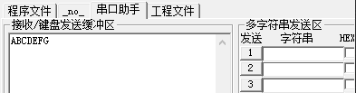

4.软件设置
在软件界面选择串口助手,选用字符格式显示,查看波特率是否为9600,最后点击“打开串口”。
10.01.png?imageView2/2/w/550
不断地间隔按K4,就会看到电脑端显示出单片机发送过来的字符数据
