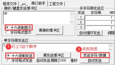

实验现象如下,与上一讲不同,我们这次选用的是“十六进制显示”模式,我们电脑端发送给单片机的数据也是在“十六进制发送”模式,打上7点击发送,电脑端发送的数据其实是0x07,单片机接收到电脑端发来的数据之后加1:0x07+1=0x08。
0x08这个数据再通过单片机发送回去给电脑端,这样电脑端就显示“08”了。
