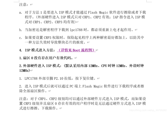

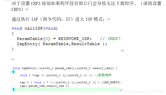

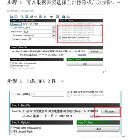

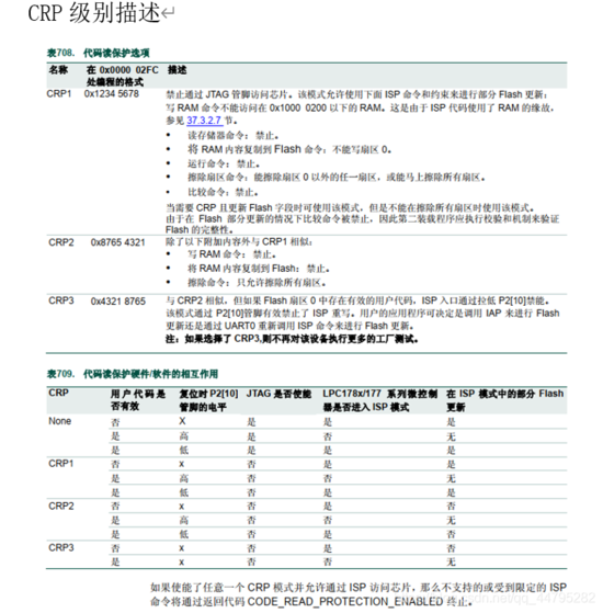

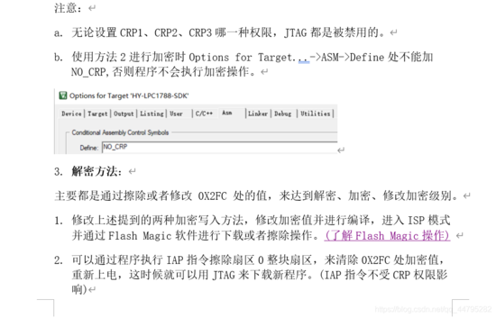

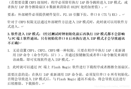

2021年08月26日 | LPC1788加密与解密方法
2021-08-26 来源:eefocus
在这里插入图片描述
在这里插入图片描述
在这里插入图片描述
在这里插入图片描述
在这里插入图片描述
在这里插入图片描述
