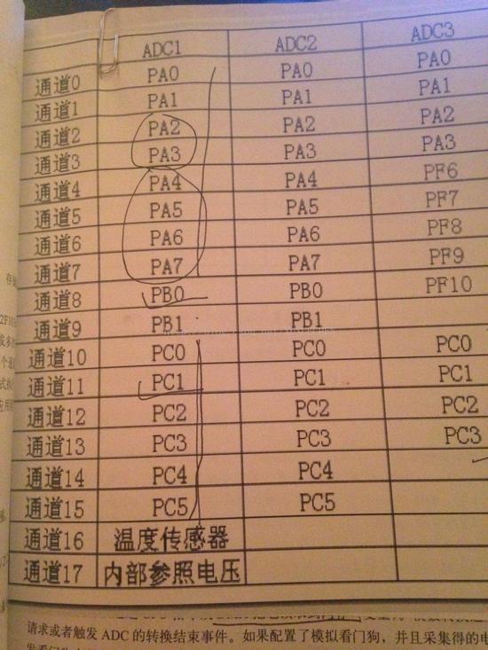

记录一下STM32的ADC编程方法!
前面已经学习了DMA,知道如何使用DMA去减小CPU的负担,这里的ADC转换也来使用DMA---这个也是STM32的ADC转换最常见的方式。
---第一步是---了解STM32的ADC对应的GPIO口----如下图---不用记住,可以查询,我是将它剪下来粘贴到书本的相应章节----!
---第二步是---配置相应ADC转换的GPIO口----这里使用PC0--PC1

        //下面这个函数比较重要----配置ADC的通道与采样周期---前面说的PC0与PC1对应的ADC通道分别是--10与11。采集周期也有几种。
ADC_RegularChannelConfig(ADC1, ADC_Channel_10, 1, ADC_SampleTime_55Cycles5);
ADC_RegularChannelConfig(ADC1, ADC_Channel_11, 2, ADC_SampleTime_55Cycles5);
