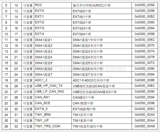

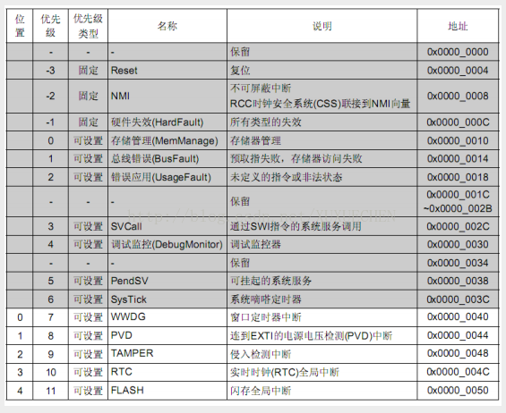

简单记录一下STM32 的中断配置说明!
----第一部分是---中断向量表-----
--------这个只是简单参照----不同版本也有些不一样--但是大同小异----自己可以到启动文件---startup_stm32f10x_hd.s中去查找。
----第二部分---中断优先级配置
