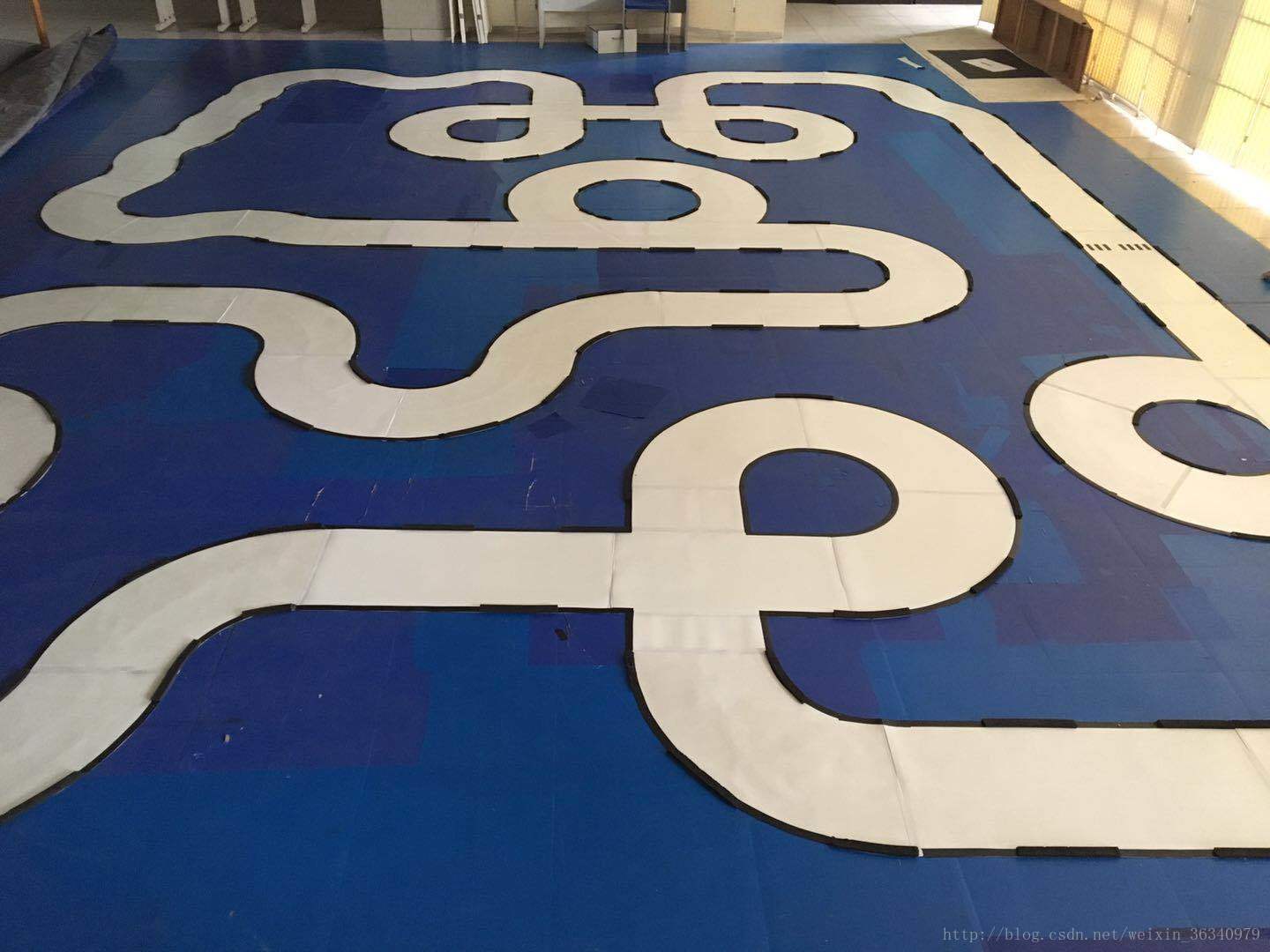

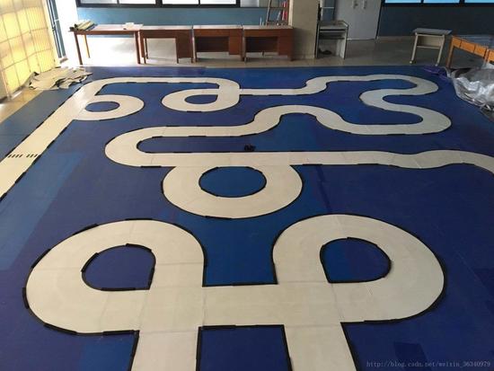

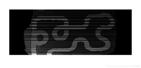

由于参加飞思卡尔智能车比赛,铺赛道变成了一个重要的环节。而此次铺赛道用了过去留下的赛道进行拼接,导致赛道的长度不好计算,因此,博主与小伙伴想了一些办法估算长度,下面介绍Matlab图像矫正估算赛道长度的方法。
首先由于赛道过长的原因,无法获得整个赛道的图,俯视图则更不为可能。因此,本次方法为采集两张图片进行分别处理计算再相加。图片如下图所示。代码在文末链接,供参考改进。

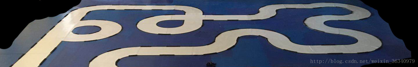

接着我们截取我们需要的部分(以下以一边赛道为例)。
1.然后我们取该赛道的灰度值

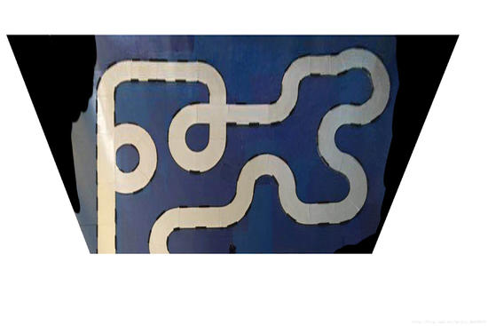

2.接着再进行图像的矫正
3.进行初次的去噪(补充横线的白点)

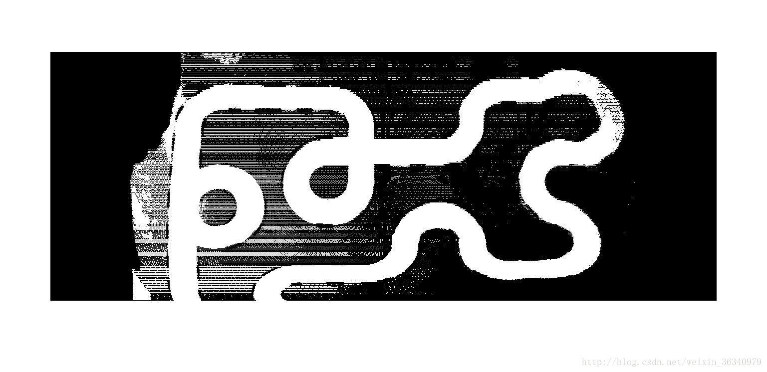

4.对全黑的矩阵用双线法进行补充。(此处为关键,也可用最近邻插值法,由于博主在此处的算法较为粗略,因此算法复杂度高,且处理效果一般,改进空间较大)
5.对改图进行二值化
6.观察图像,再次去噪
7.最终效果图(该图左边反光较大,可再次进行处理)

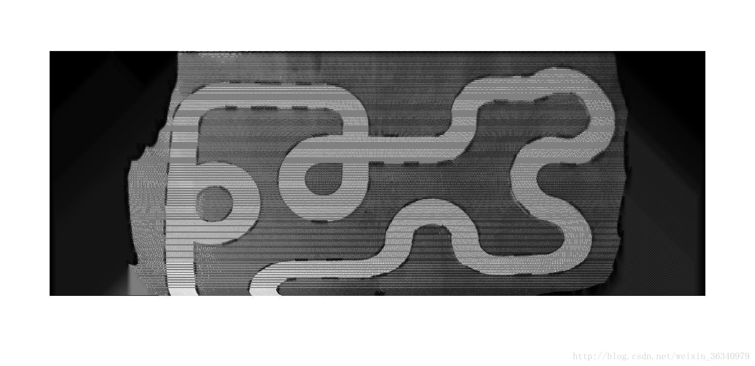

PS:下图为用PS矫正后的图像(效果更好)。
用同样的方法可以得出另一半赛道的图片。
得出了二值化的矩阵之后,可利用面积法算出赛道的长度。首先计算出所有白点的个数。由于赛道的宽度是已知的(去掉两边的路肩共40cm),于是可以取一小段直道取其行的平均值,就可以算出赛道的宽度共占多少个像素点,也就可以算出一个像素点占多大的长度,再用总像素点除以每行所占像素点再乘以每个像素点的长度,即可大致得出赛道长度(由于再某些地方(十字和环岛)白像素点重叠了,因此最后再加上这些值即为赛道总长度。
用改方法算出的赛道长度大约为55米左右,用PS矫正后的图片则算出57米左右,而用车跑圈,利用编码器计数则算出56米左右。可见该方法还是存在一定的可行性的。

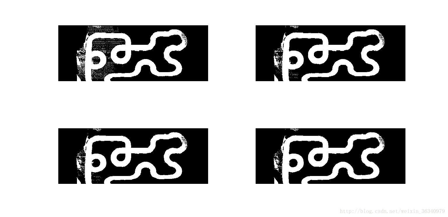

%%%%%%%%%%%%%%%%二次去噪1%%%%%%%%%%%%%%%%
for n = 3:(left_last)
    for m = 3:(down1)
        if (I2(n-2,m) ==  0) && (I2(n-1,m) == 1) && (I2(n,m) == 0)
            I2(n-1,m) = 0;
        end
    end
end
figure
subplot(2,2,1);imshow(I2);
%%%%%%%%%%%%%%%%二次去噪2%%%%%%%%%%%%%%%%
    for m = 3:(down1)
        if (I2(n,m-2) ==  0) && (I2(n,m-1) == 1) && (I2(n,m) == 0)
            I2(n,m-1) = 0;
        end
    end
end
subplot(2,2,2);imshow(I2);
%%%%%%%%%%%%%%%%二次去噪3%%%%%%%%%%%%%%%%
    for m = 3:(down1)
        if (I2(n,m-2) ==  1) && (I2(n,m-1) == 0) && (I2(n,m) == 1)
            I2(n,m-1) = 1;
        end
    end
end
subplot(2,2,3);imshow(I2);
%%%%%%%%%%%%%%%%二次去噪4%%%%%%%%%%%%%%%%
    for m = 3:(down1)
            I2(n-1,m) = 0;
        end
    end
end
subplot(2,2,4);imshow(I2);
figure
imshow(I2);
