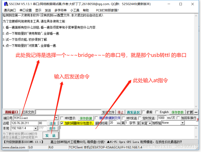

将usb转ttl接蓝牙模块,再借电脑usb口。注意,rxd接txd。电源线先不接,即断开vcc的杜邦线。
按住蓝牙模块的黑色按钮,按住后,接上vcc线。此时蓝牙模块进ttl模式。
链接蓝牙模块。此处需要经过usb转ttl 的转接口才能链接到电脑,所以需要装驱动,按上述方法装好后,下载个驱动精灵,让驱动精灵检测需要的驱动,需要安装就安装。99%要装驱动。
打开串口调试助手。
输入AT命令。参考文档
《AT指令集https://wenku.baidu.com/view/cbb6124d2e3f5727a5e96284.html》。
配置要求:相同的配对密码,相同的波特率(9600),绑定对方地址(查询地址后,复制地址,然后用AT命令将另一个的模块绑定),两个蓝牙都要互相绑定地址。一个设主机一个设从机。主从机应该在我们的代码中的发送过程中没有影响,所以随便一个主从都行。
注意:
在配置蓝牙模块前,如果不确定出厂的设置,那就一个个查询后,再设置,避免出现默认设置和自己假想的情况不一样。
