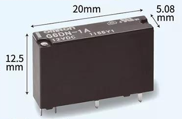

相比普通工业用继电器,G6DN系列继电器更为纤薄,仅5mm宽,且尺寸小巧,这使得它可用于密集封装。
图2:欧姆龙G6DN系列继电器尺寸示意图
其用途规格符合EN61010-1以及EN61010-2-201需求(强化绝缘CTI600V以上,且额定绝缘电压为300V);同时,它还具有低功耗的优势(110mW)。客户可以根据需要,自行选择合适的型号。

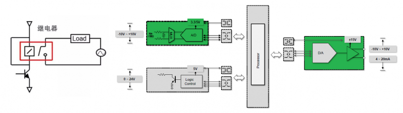

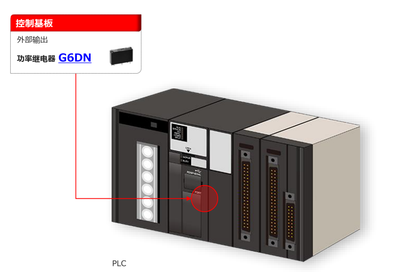

接下来,Wilson重点介绍了G6DN系列继电器在可编程控制器(Programmable Logic Controller,简称 “PLC”)上的应用。可编程控制器是一种最重要、最普及、应用场合最多的工业控制装置,被公认为现代工业自动化的“三大支柱”之一。它采用可编程的存储器来执行操作指令,通过数字或模拟输入和输出接口,控制机械设备或生产过程。
PLC的输出电路有继电器输出、MOS管和三极管输出等。采用欧姆龙G6DN系列继电器输出,就可以带不同的交流、直流负载。其最大开关电流达到5A,在带感性负载以及带浪涌的负载上,都有着良好的表现,所以能很好地提升产品性能,延长使用寿命。
图4:PLC示意图
除了PLC之外,G6DN系列继电器还可以用在民用设备、FA设备、楼宇自动化设备等。在需要各种阀门、电机、接触器的切换,外部输出、报警输出,电源切换等的情况下,它也可以发挥大用途。
