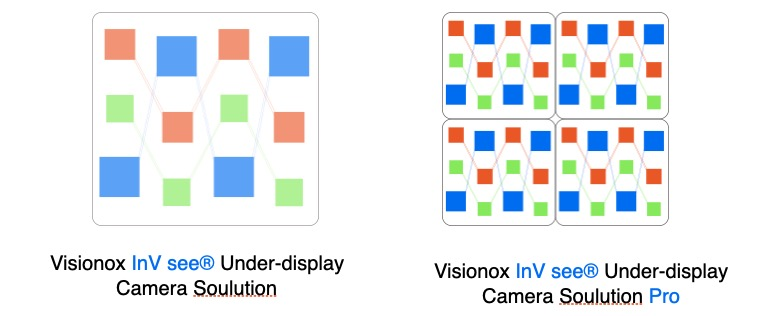

该方案最主要的核心专利技术,是在前置摄像头区域(副屏)采用“一驱多”阵列设计,即“1个子像素驱动电路同时驱动其他同色子像素”,这样可以简化透明区布线设计,极大增加透过率,使屏下摄像技术的量产成为可能。据了解,该技术是“屏下摄像”最为关键的底层专利技术,是现有工艺条件下突破量产的必经之路。
“相比于业界其他厂商推出的‘一驱一’方案,‘一驱多’阵列设计突破了现有的驱动架构,需要创造性,选择的原因就是为了追求显示效果和可量产性间的一个最佳平衡点。”楼均辉强调。
作为屏下摄像量产的主要推手,维信诺此前一直在幕后鲜为人知,直至近日,维信诺才第一次走到台前揭示自己的屏下摄像技术核心。
除了首创“一驱多”阵列设计之外,据楼均辉介绍,维信诺的屏下摄像技术还首创了包括像素驱动电路边置、蛇形电极走线方案等核心发明点,简化副屏区布线,同时抑制衍射现象,提升摄像头拍照清晰度。

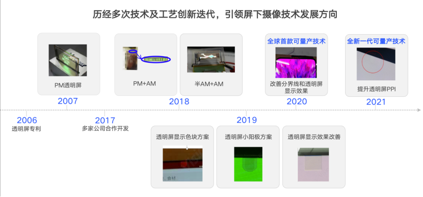

自2006年起,维信诺便开始进行包括PMOLED透明屏和HUD透明显示方面的研究。2017年起,维信诺开始进行屏下摄像头技术的研发探索,针对目前的屏下摄像方案,经历了从2018开始的PMOLED+AMOLED方案,半AMOLED+AMOLED方案,2019年透明屏显示色块方案,2019年透明屏小阳极方案,2019年透明屏显示效果提升方案等多个技术研发迭代。
因多年来专注在OLED以及透明显示领域的积累,目前在屏下摄像技术方面,维信诺拥有的相关专利授权最多、授权最早,专利申请量达千项以上。
这也是为何维信诺能够在去年成功推出全球首个屏下技术的量产和商用方案InV see,今年又推出升级版方案InV see Pro,在副屏的分辨率、透过率等方面实现快速迭代和性能提升,持续引领屏下摄像技术发展的原因。据集微网了解,维信诺的方案是目前迭代最快、量产经验最丰富、良率最高、综合成本最有竞争力的屏下技术方案。
