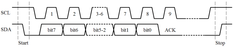

因IIC时序细节的理解不是一两篇文章就能描写清楚的,这里笔者只针对《手把手教你学51单片机》文档第14章内容做补充辅助理解,如果大家想彻底弄明白IIC的所有通信细节过程,那么就需要“好事多磨”了。
我们现在先贴出IIC的时序流程图

3.数据传输过程

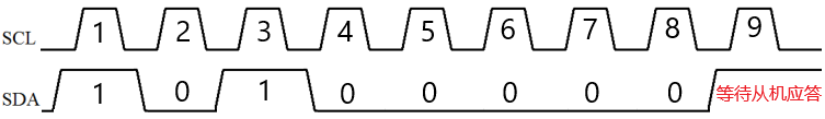

假如我们单片机作为主机,需要传输0xA0这个字节给从机,从机其实就是芯片EEPROM,而0xA0的作用是寻址,用来查看开发板上有没有相应的从机。
我们看到“bit I2CWrite(unsigned char dat)”,如果传入的参数给dat为0xA0,那么相关执行过程为下图所示
12.4.png?imageView2/2/w/550
现在我们结合上图再来对比代码
bit I2CWrite(unsigned char dat)        //I2C总线写操作,dat-待写入字节,返回值-从机应答位的值
    bit ack;                           //用于暂存应答位的值
    unsigned char mask;                //用于探测字节内某一位值的掩码变量
    for (mask=0x80; mask!=0; mask>>=1) //从高位到低位依次进行
        if ((mask&dat) == 0)  //该位的值输出到SDA上
            I2C_SDA = 0;
        else
            I2C_SDA = 1;
        I2CDelay();
        I2C_SCL = 1;          //拉高SCL
        I2CDelay();
        I2C_SCL = 0;          //再拉低SCL,完成一个位周期
    I2C_SDA = 1;   //8位数据发送完后,主机释放SDA,以检测从机应答
    I2CDelay();
    ack = I2C_SDA; //读取此时的SDA值,即为从机的应答值
    I2CDelay();
    I2C_SCL = 0;   //再拉低SCL完成应答位,并保持住总线
    return ack;    //返回从机应答值

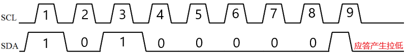

如果存在从机,那么就会产生应答,结果演变为下图
12.5.png?imageView2/2/w/550
所以“ack = I2C_SDA;”就会演变为“ack = 0;”,这样返回值就为0了。
要是我们随便寻址,发送的是0xC4,那么不存在相应地址的器件,自然不会存在拉低的现象,导致结果与上图相反
12.6.png?imageView2/2/w/550
返回值就为1了。
