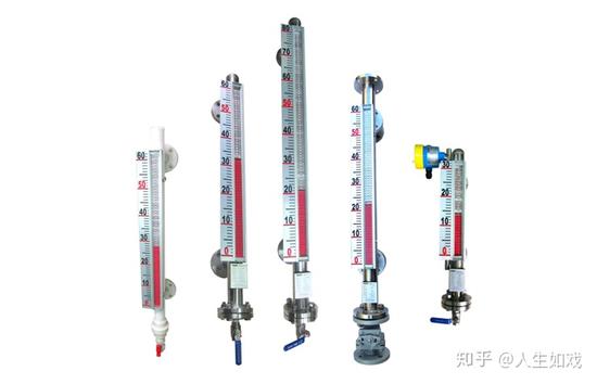

磁翻板液位计采用连通器原理,简单易用,在监测液体液位高度方面应用非常广泛。由于采用连通器结构,容器内的介质非常易于通过连通器流至主测量管内,使测量管内的液位始终与容器内的液位具有相同高度,这时浮在浮筒内液面上的磁浮子感测元件就可驱动外部指示器内的翻片翻转来指示液位。所以,为使介质能顺畅流过连通器小管和浮子上下移动顺滑不被卡住,就要求被测量介质的流动性要足够好,也就是介质粘度不要太大。那么磁翻板液位计测量介质时,对介质粘度都有什么要求呢?在回答这个问题之前,我们先来了解下介质的粘度。

二、磁翻板液位计对介质粘度的要求
  磁翻板液位计要能顺畅测量,测量介质要满足一定的粘度要求。通常,当液体介质的粘度大时,粘性较大的液体的流动性也必然不佳。当液体流经连通器小管时,容易出现堵塞现象,或浮筒管内壁与浮子的间隙过小,在测量粘性大的介质时浮子移动阻力大,浮子容易被卡住,使测量无法进行。因此,要求磁翻板液位计所测量的液体介质的粘度不能过大,一般要求液体介质的粘度值不超过200cP。如果所测液体介质的粘度稍大,可选用带蒸汽夹套加热型的磁翻板液位计,对浮筒管内的液体介质进行加热升温,以降低液体的粘性,使浮筒管内介质的流动性得以提高,从而使磁翻板业绩的测量工作能正常进行。
