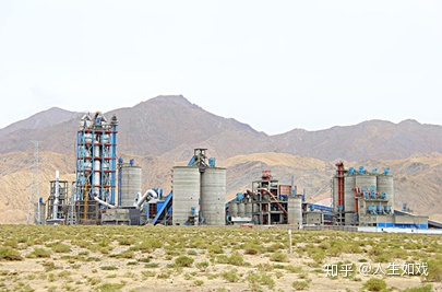

  在水泥生产过程中所使用的原料、半成品、成品一般为粒块状或粉状固体物料,而料位测量覆盖了水泥厂中的各个场合,例如生料、煤粉、水泥、混合材库,以及篦冷机下料、立窑的卸料等工艺环节。料位开关在水泥厂应用较为广泛,但由于设计选型不准确,使其不能在水泥厂中得到很好的应用。特别是自动化程度不高的水泥企业,业主会产生料位开关无用的错误观念,为节约投资成本甚至取消料位开关,最后在生产中依靠岗位巡检工最原始的人工测量方法,频繁巡检防止满仓,消耗了大量的人力。那么,料位开关在水泥厂都有哪些作用?如何正确选型才能使其更好地得到应用呢?
一、料位开关的作用
  在现代水泥厂的物料存储中,料位计用于测量储库(料仓)物料的实际高度,而料位开关用于检测储库(料仓)的高料位。在这方面,料位开关是必不可少的现场仪表,它能够有效防止料位计在波动不准和故障时,物料出现满仓的情况。但在现代的水泥制造工艺对自动化控制要求越来越高的当下,只有合理选型并应用料位开关才能保证物料存储的安全可靠,确保连续稳定生产。
