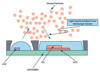

Analog Devices’ ADPD188BI integrated optical sensor module equips smoke alarm manufacturers with the technology that can pass this difficult test. Figure 2 demonstrates the working principle of the ADPD188BI.
ADI公司的ADPD188BI集成光学传感器模块,有助于烟雾报警器制造商的产品通过这项严苛测试。图2显示ADPD188BI的工作原理。
image.png?imageView2/2/w/550
图2.ADPD188BI的工作原理。
这种新型烟雾检测集成模块壳体中包含两个发射器LED——蓝色LED波长470 nm,红外LED波长850 nm,两个发射器都位于左侧的腔室内。壳体右侧是一个光电二极管和模拟前端。LED发射光束,烟雾粒子将光束反射回光电二极管。此外还集成了LED驱动器,由内部时隙切换。通过这些时隙,用户能够调节整个前端的时序,而不必不断地重写寄存器。
模拟前端包含一个电流-电压转换器和一个环境光模拟滤波器。后者由检测恒定环境光的带通滤波器和检测可变环境光(例如荧光灯发出的光线)的积分器组成。之后,集成的模数转换器将电压转换为数字信号。
ADPD188BI烟雾传感器模块具备高集成密度,具有多项优势。由于只需要少量外部组件,所以整个系统更容易校准。通过双色光波长检测,不仅支持单独测量单个波长,还支持分析比率构成,从而进一步降低了误报率。此外,此模块比传统检测器体积小,功耗低。红外LED的工作功耗为~5 μW/Hz。将LED和光电二极管完全集成到模拟前端,烟雾报警器制造商就可以提供整体模块解决方案。
ADPD188BI模块的高度集成关系到汉堡包烟雾干扰测试的“成与败”。在固定电流下,不同LED的发光强度通常有很大的差异,因此过去都是由烟雾报警器制造商执行烟雾报警器校准。校准LED发光强度与电流之间的斜率和偏移,可以确保所有LED保持具有相同的性能表现。因为LED和整个信号路径都集成到ADPD188BI中,所以ADI公司会预先校准传感器模块,这样就可以减少器件之间的差异。由于烟雾报警器制造商可以采用预先校准的模块,因此简化了系统设计。
ADI公司使用的校准方法是直接校准LED的斜率和偏移。所以,将ADPD188BI放置在反射器下方,然后由集成的光电二极管测量反射光。可以针对每个ADPD188BI分别确定斜率和偏移量,校准系数则存储在芯片的非易失性存储器(即eFUSE寄存器)中。通过读取这些系数,可以尽可能地减小芯片之间的差异。这意味着可以在算法中更精确地设置报警阈值,从而降低误报率,最终通过UL测试。

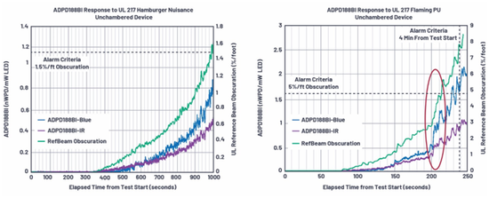

图3显示ADPD188BI在标准化UL测试环境中的测试结果——一次为汉堡烟雾(左),一次为易燃聚氨酯烟雾(右)。
图3.APDPD188BI Ul测试结果:在无烟室中进行汉堡烟雾和易燃聚氨酯烟雾检测。
图中显示在两种情况下随时间(X轴)变化的测试结果,左侧Y轴表示ADPD188BI信号。以功率传输比表示,其描述LED的工作功率与光电二极管的接收功率之间的关系。功率传输比公式如下:
此参数允许不同的模块相互比较。而右侧的Y轴表示减光率(单位:%/ft)。绿色曲线为UL参考光束,蓝色和紫色曲线分别为ADPD188BI发出的蓝光和红外信号。
如图3所示,ADPD188BI发出的两种信号曲线在两种场景下有很大区别,说明该传感器能够清楚区分这两种类型的烟雾。其中一个不同之处是信号随时间的变化,可以看出,聚氨酯在220秒后达到报警阈值,时间长度是汉堡烟雾达到报警阈值的1/4(超过1000秒后)。聚氨酯燃烧4分钟后,可检测到临界水平。
如图所示,利用传感器的高信噪比还可清楚区分和记录粒子浓度的变化,例如,在易燃聚氨酯测试中,斜率突然增加。如图3中的红色标记。
此外,ADPD188BI测量两种波长,两者的比率是另一个参数量,可用于校准检测汉堡烟雾使用的可靠算法,从而判断是否通过了汉堡包烟雾测试。
