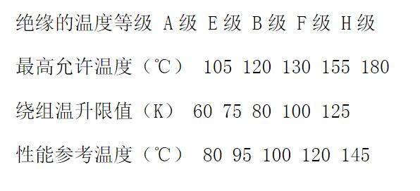

  电动机的绝缘等级是指其所用绝缘材料的耐热等级,分A、E、B、F、H级。允许温升是指电动机的温度与周围环境温度相比升高的限度。
  电机绝缘等级划分依据是按电动机所用绝缘材料的允许极限温度划分的。有Y、A、E、B、F、H、C等几个等级,各级的允许极限温度如下表。所谓允许极限温度是指电机绝缘材料的允许最高工作温度,它反应绝缘材料的耐热性能。绝缘材料按耐热能力分为Y、A、E、B、F、H、C 7个等级,其极限工作温度分别为90、 105、 120、130、155、180°C、及180°C以上。
