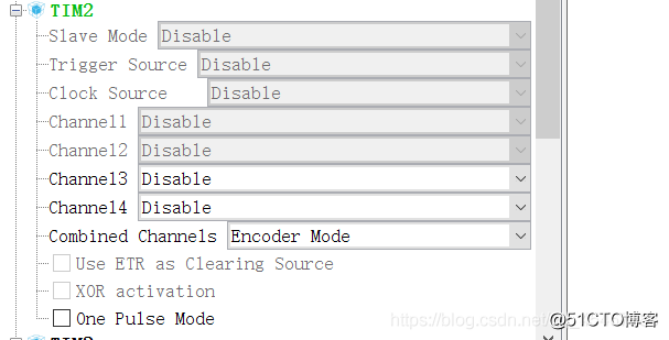

首先打开timer2的encoder模式:
在这里插入图片描述

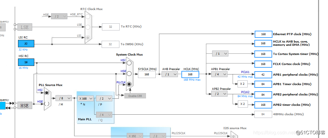

配置系统时钟。
在这里插入图片描述

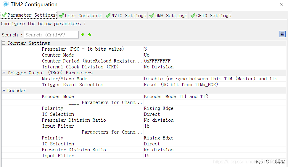

选择的encoderMode是 TI1和TI2模式。这种模式下,AB两相的上升沿和下降沿都会计数,所以计数值是实际值的4倍,需要做分频。也就是第一个参数,分频值设为3,实际上是3+1=4分频。
还有个地方需要解释一下,我刚开始的时候就是把这里的设置没搞清楚,看Polarity参数设置的是Rising Edge。这个参数的意思是在检测到上升沿的时候就触发encoder捕获AB相的值,而并不是这里设置的是上升沿就只检测AB相的上升沿,下降沿还是同样会计数的。
Input Filter滤波值是从1-15,看情况设定,是用来滤除一些杂波的。
在这里插入图片描述
