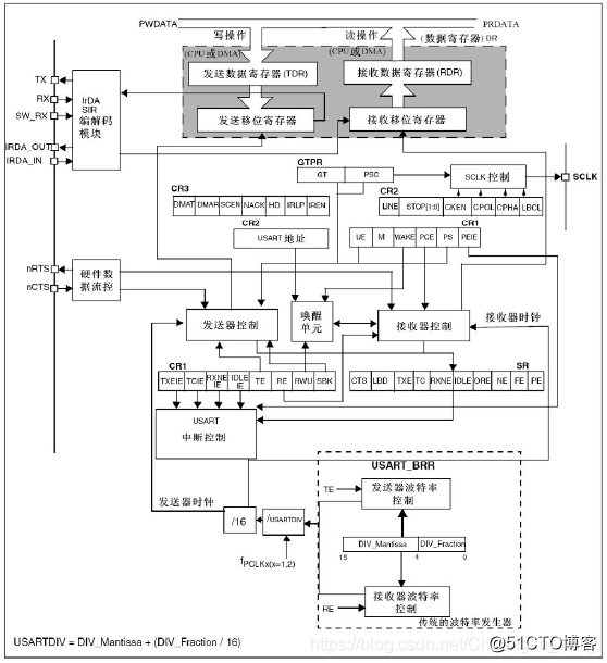

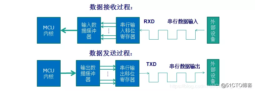

1.串口简介
在串行通信中,一个字符一个字符地传输,每个字符一位一位地传输,并且传输一个字符时,总是以“起始位”开始,以“停止位”结束。在进行传输之前,双方一定要使用相同的波特率设置。波特率就是每秒钟传输的数据位数。常用的两种基本串行通信方式包括同步通信和异步通信。我们通常使用的是异步通信,异步通信规定传输的数据格式由起始位(start bit)、数据位(data bit)、奇偶校验位(parity bit)和停止位(stop bit)组成。串口通讯有HAL 库轮询,中断,DMA 三种通信模式:
轮询方式:CPU不断查询IO设备,如设备有请求则加以处理。例如CPU不断查询串口是否传输完成,如传输超过则返回超时错误。轮询方式会占用CPU处理时间,效率较低
中断控制方式:当I/O操作完成时,输入输出设备控制器通过中断请求线向处理器发出中断信号,处理器收到中断信号之后,转到中断处理程序,对数据传送工作进行相应的处理
直接内存存取技术(DMA)方式:所谓直接传送,即在内存与IO设备间传送一个数据块的过程中,不需要CPU的任何中间干涉,只需要CPU在过程开始时向设备发出“传送块数据”的命令,然后通过中断来得知过程是否结束和下次操作是否准备就绪
USART框图
串口通讯过程

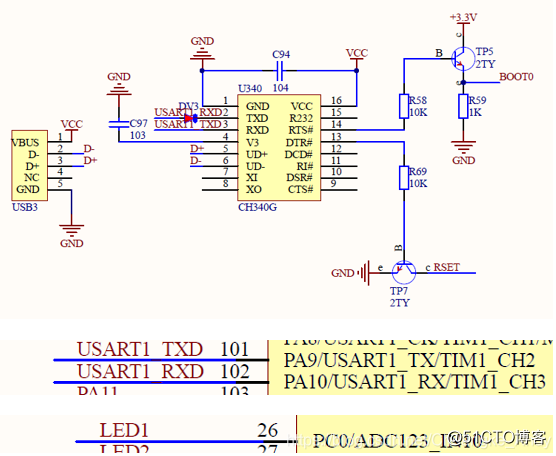

2.硬件设计
本实验通过CH340芯片把STM32F1的串口1与PC的USB口进行连接,实现串口连接。串口通讯需要将数据收发管脚交叉连接,电路中的其他部分是自动下载电路部分,目的是控制BOOT的启动模式与复位。用到的硬件资源有:
*指示灯D1
*USART1

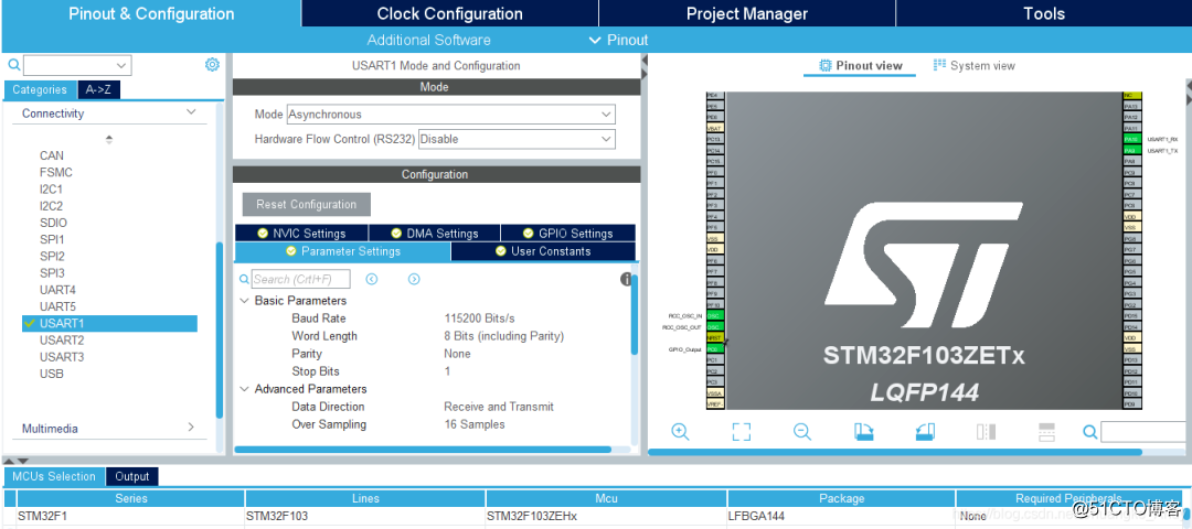

3.1 STM32CubeMX设置
➡️ RCC设置外接HSE,时钟设置为72M
➡️ PC0设置为GPIO推挽输出模式、上拉、高速、默认输出电平为高电平
➡️ USART1选择为异步通讯方式,波特率设置为115200Bits/s,传输数据长度为8Bit,无奇偶校验,1位停止位

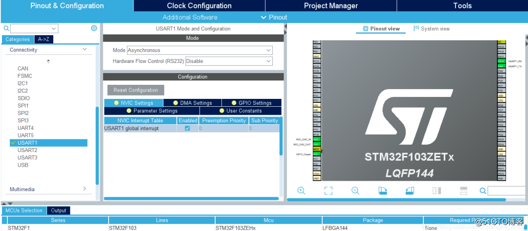

➡️ 若使用中断通讯方式,还需要开启串口中断

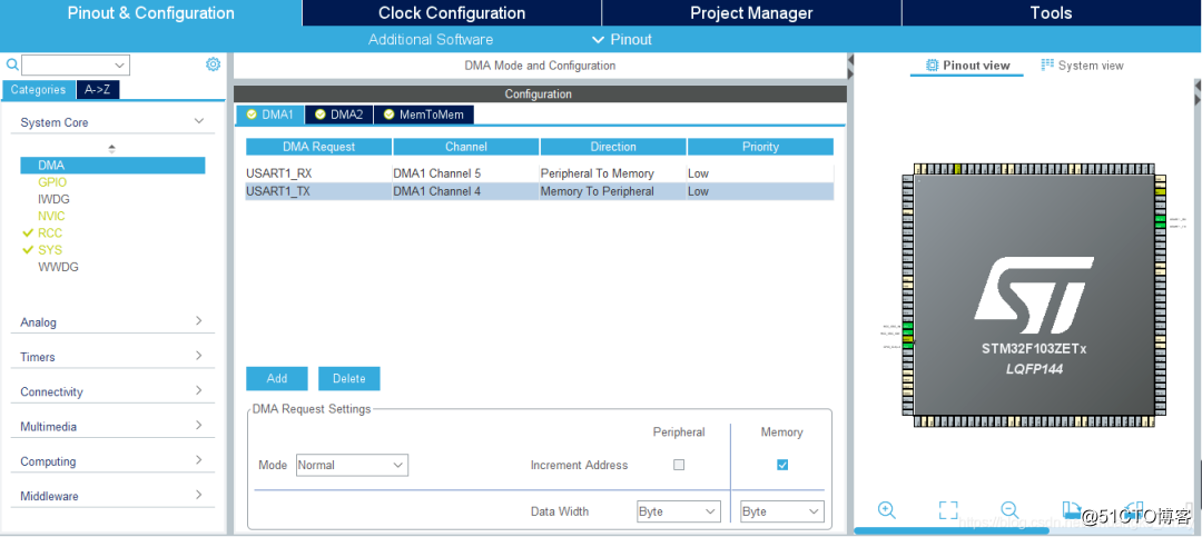

➡️ 若使用直接内存存取(DMA)方式,除以上步骤外(串口中断要开启,否则程序只能发送一次数据,且不能判断DMA传输是否完成,USART一直处于busy状态)还需要设置DMA传输方向、通道、优先级、数据长度以及指针递增与否

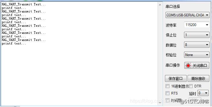

轮询方式
/*****usart.c文件中的UART初始化函数以及IO口配置函数*****/
void MX_USART1_UART_Init(void){
    huart1.Instance = USART1;
    huart1.Init.BaudRate = 115200;
    huart1.Init.WordLength = UART_WORDLENGTH_8B;
    huart1.Init.StopBits = UART_STOPBITS_1;
    huart1.Init.Parity = UART_PARITY_NONE;
    huart1.Init.Mode = UART_MODE_TX_RX;
    huart1.Init.HwFlowCtl = UART_HWCONTROL_NONE;
    huart1.Init.OverSampling = UART_OVERSAMPLING_16;
    if (HAL_UART_Init(&huart1) != HAL_OK){
      Error_Handler();
void HAL_UART_MspInit(UART_HandleTypeDef* uartHandle){
    GPIO_InitTypeDef GPIO_InitStruct = {0};
    if(uartHandle->Instance==USART1){
    /* USART1 clock enable */
    __HAL_RCC_USART1_CLK_ENABLE();
    __HAL_RCC_GPIOA_CLK_ENABLE();
    /**USART1 GPIO Configuration
    PA9     ------> USART1_TX
    PA10     ------> USART1_RX*/
    GPIO_InitStruct.Pin = GPIO_PIN_9;
    GPIO_InitStruct.Mode = GPIO_MODE_AF_PP;
    GPIO_InitStruct.Speed = GPIO_SPEED_FREQ_HIGH;
    HAL_GPIO_Init(GPIOA, &GPIO_InitStruct);
    GPIO_InitStruct.Pin = GPIO_PIN_10;
    GPIO_InitStruct.Mode = GPIO_MODE_INPUT;
    GPIO_InitStruct.Pull = GPIO_NOPULL;
C语言中的标准库中所用的标准输出函数,默认的输出设备是显示屏,要实现串口或LCD的输出,必须重新定义标准库函数里与输出函数相关的函数,例如printf输出到串口,需要将fputc函数里面的输出指向串口(重定向)
/*****在usart.c中添加如下函数*****/
int fputc(int ch, FILE *f){
    HAL_UART_Transmit(&huart1, (uint8_t *)&ch, 1, 0xffff);
    return ch;
/*****main.c文件中编写相关代码*****/
while (1){
    HAL_UART_Transmit(&huart1,"HAL_UART_Transmit Test...",25,0xffff);
    printf("rn printf test...rn");
    HAL_GPIO_TogglePin(GPIOC,GPIO_PIN_0);
    HAL_Delay(1000);
    /* USER CODE END WHILE */

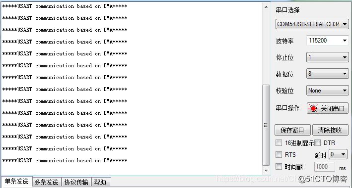

DMA方式
/*****dma.c文件中的DMA初始化函数*****/
void MX_DMA_Init(void) {
    /* DMA controller clock enable */
    __HAL_RCC_DMA1_CLK_ENABLE();
    /* DMA interrupt init */
    /* DMA1_Channel4_IRQn interrupt configuration */
    HAL_NVIC_SetPriority(DMA1_Channel4_IRQn, 0, 0);
    HAL_NVIC_EnableIRQ(DMA1_Channel4_IRQn);
    /* DMA1_Channel5_IRQn interrupt configuration */
    HAL_NVIC_SetPriority(DMA1_Channel5_IRQn, 0, 0);
    HAL_NVIC_EnableIRQ(DMA1_Channel5_IRQn);
/*****usart.c文件中的UART初始化函数以及IO口和DMA配置函数*****/
//....该函数与轮询方式的UART初始化函数相同....
    PA10     ------> USART1_RX */
    /* USART1 DMA Init */
    /* USART1_RX Init */
    hdma_usart1_rx.Instance = DMA1_Channel5;
    hdma_usart1_rx.Init.Direction = DMA_PERIPH_TO_MEMORY;
    hdma_usart1_rx.Init.PeriphInc = DMA_PINC_DISABLE;
    hdma_usart1_rx.Init.MemInc = DMA_MINC_ENABLE;
    hdma_usart1_rx.Init.PeriphDataAlignment = DMA_PDATAALIGN_BYTE;
    hdma_usart1_rx.Init.MemDataAlignment = DMA_MDATAALIGN_BYTE;
    hdma_usart1_rx.Init.Mode = DMA_NORMAL;
    hdma_usart1_rx.Init.Priority = DMA_PRIORITY_LOW;
    if (HAL_DMA_Init(&hdma_usart1_rx) != HAL_OK){
      Error_Handler();
    __HAL_LINKDMA(uartHandle,hdmarx,hdma_usart1_rx);
    /* USART1_TX Init */
    hdma_usart1_tx.Instance = DMA1_Channel4;
    hdma_usart1_tx.Init.Direction = DMA_MEMORY_TO_PERIPH;
    hdma_usart1_tx.Init.PeriphInc = DMA_PINC_DISABLE;
    hdma_usart1_tx.Init.MemInc = DMA_MINC_ENABLE;
    hdma_usart1_tx.Init.PeriphDataAlignment = DMA_PDATAALIGN_BYTE;
    hdma_usart1_tx.Init.MemDataAlignment = DMA_MDATAALIGN_BYTE;
    hdma_usart1_tx.Init.Mode = DMA_NORMAL;
    hdma_usart1_tx.Init.Priority = DMA_PRIORITY_LOW;
    if (HAL_DMA_Init(&hdma_usart1_tx) != HAL_OK){
      Error_Handler();
    __HAL_LINKDMA(uartHandle,hdmatx,hdma_usart1_tx);
    /* USART1 interrupt Init */
    HAL_NVIC_SetPriority(USART1_IRQn, 0, 0);
    HAL_NVIC_EnableIRQ(USART1_IRQn);
/* USER CODE BEGIN PV */
uint8_t TxMsg[] = "rn*****USART communication based on DMA*****rn";
/* USER CODE END PV */
while (1){
    HAL_UART_Transmit_DMA(&huart1,TxMsg,sizeof(TxMsg));
    HAL_Delay(1000);

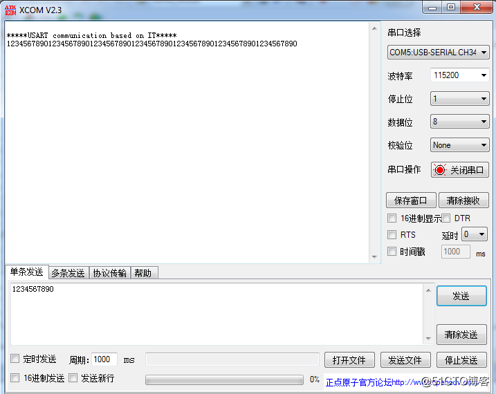

4.下载验证
轮询方式
  • 中断方式
    使用串口助手发送10个字符,串口助手回显发送的数据;串口要发够10个字符才会触发中断;超过10个字符,串口只会发送10个字符(注意不要勾选‘发送新行’)
  • DMA方式
