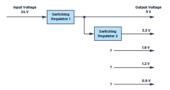

创建合适的电源架构是电源设计的决定性步骤。此步骤通过增加所需电压轨的数量而变得更加复杂。此时决定是否需要创建中间电路电压以及创建多少。图1所示为电源的典型方框图。左侧显示工业应用的24 V电源电压。此电压现在必须转换为5 V、3.3 V、1.8 V、1.2 V和0.9 V,并提供相应的电流。生成单个电压的最佳方法是什么?要从24 V转换为5 V,最好选择经典的降压开关转换器。但是,如何生成其他电压呢?从已创建的5 V生成3.3 V合理吗,或者我们是否应直接从24 V转换为3.3 V?回答这些问题需要进一步分析。由于电源的一个重要特性是转换效率,在选择架构时尽可能保持高效率非常重要。
 image.png?imageView2/2/w/550
图1.创建电源架构
如果中间电压(如图1示例中的5 V)用于生成其他电压,则用于3.3 V的电能必须已经通过了两个转换级。每个转换级都只能实现有限的效率。例如,假设每个转换级的转换效率为90%,则已通过两个转换级的3.3 V电能的效率仅为81% (0.9 × 0.9 = 0.81)。系统能否承受这样低的效率?这取决于该3.3 V供电轨所需的电流。如果只需要几mA的电流,则效率低可能根本不是问题。但是,对于更高的电流,这种较低的效率可能对整体系统效率的影响更大,因此是一个很大的劣势。
然而,从上述考虑来看,并不能由此得出结论:直接一步从较高的电源电压转换为较低的输出电压始终更好。可处理较高输入电压的电压转换器通常更昂贵,当输入电压和输出电压之间的压差很大时,效率也会降低。

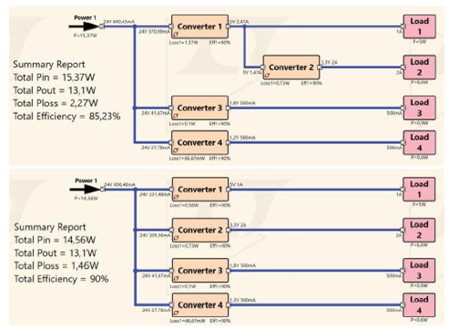

使用LTpowerPlanner有两大优势。首先,通过简单的架构计算,可以确定对整体效率有利的各个转换级的配置。图2所示为相同电压轨的两个不同架构。底部架构的整体效率略高于顶部架构。不进行详细计算的话,这一点并不明显。而使用LTpowerPlanner时,立即会显现这种差异。

图2.两个均具有效率计算功能的竞争架构

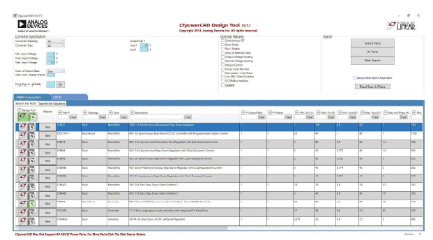

使用工具对于有效选择集成电路至关重要。在analog.com上进行参数搜索就可以使用这种工具。在LTpowerCAD中搜索组件的效率甚至更高。图3所示为搜索窗口。
要使用此搜索工具,只需输入一些规格。例如,可输入输入电压、输出电压和所需的负载电流。根据这些规格,LTpowerCAD生成建议解决方案列表。输入额外条件可进一步缩小搜索范围。例如,在“Optional Features”类别中,可从使能引脚或电气隔离等特性中进行选择,查找合适的DC-DC转换器。

图3.使用LTpowerCAD搜索合适的开关稳压器IC

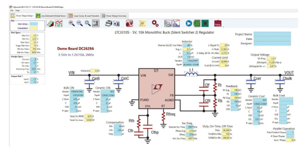

LTpowerCAD由ADI公司开发,旨在简化电路设计。它不是仿真工具,而是计算工具。它可以根据输入的规格,在很短的时间内提供有关优化的外部元件的建议。可优化转换效率。也可计算控制环路的传递函数。这有助于轻松地有效控制带宽和稳定性。
在LTpowerCAD中打开开关稳压器IC后,主屏幕将会显示具有所有必需外部元件的典型电路。图4显示了以LTC3310S 为例的主屏幕。 此降压开关稳压器的输出电流高达10 A,开关频率高达5 MHz。
屏幕上的黄色字段显示计算值或指定值。用户可使用蓝色字段配置设置。
选择外部元件

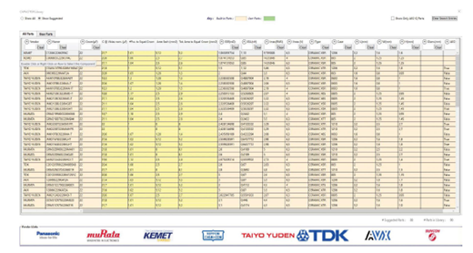

LTpowerCAD基于详细的外部元件模型,而不只是理想值计算,因此能够可靠地仿真实际电路的行为。Ltpower包括一个大型数据库,其中包含多个制造商的集成电路模型。例如,电容的等效串联电阻(ESR)和线圈的磁芯损耗都会考虑在内。要选择外部元件,可点击图4所示的蓝色外部元件。将打开一个新窗口,显示一长串可能适用的元件。例如,图5所示为推荐的输出电容列表。此示例显示了来自不同制造商的88种不同电容。也可退出推荐元件列表并选择Show all(显示全部)选项,从4660多种电容中进行选择。
此列表还在不断扩大和更新。尽管LTpowerCAD是一个离线工具,不需要连接互联网,但定期更新软件(使用更新功能)将确保集成开关稳压器IC和外部元件数据库始终保持最新。

图5.LTC3310S不同输出电容的列表框

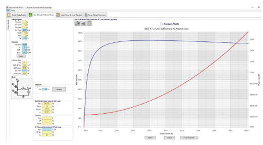

 检查转换效率
选择最优外部元件后,可使用Loss Estimate & Break Down(损耗估计和分解)按钮检查开关稳压器的转换效率。
然后会显示效率和损耗的精确图表。此外,还可基于外壳的热阻计算IC中达到的结温。图6所示为转换效率和热行为的计算页面。
对电路响应满意后,可进行下一组计算。如果效率不理想,可更改开关稳压器的开关频率(见图6左侧),或更改所选的外部线圈。然后会重新计算效率,直至获得满意的结果。

图6.电路的效率计算和热响应

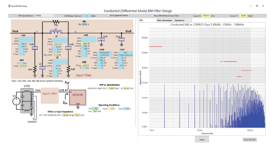

图8所示 为Input EMI Filter Design,这是LTpowerCAD中的一个子工具。可从优化外部无源元件的第一个页面访问此工具。启动此滤波器设计工具将显示使用无源IC和EMC图的滤波器设计。该图绘制了具有或没有输入滤波器的情况下的传导干扰,并且都在各种EMC规范(如CISPR 25、CISPR 22或MIL-STD-461G)的适当限制范围内。
图8.LTpowerCAD中用于最大限度地减少开关稳压器输入端传导干扰的滤波器设计工具
频域中的滤波器特性和滤波器阻抗也可在输入传导EMC响应的图示旁边以图形方式显示。这对于确保滤波器的总谐波失真不会太高,以及滤波器阻抗与开关稳压器阻抗相匹配是很重要的。阻抗匹配问题会导致滤波器和电压转换器之间不稳定。
LTpowerCAD中会考虑这些具体因素,不需要深入了解这些知识。使用Use Suggested Values(使用建议值)按钮,可自动提供滤波器设计。

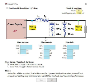

当然,LTpowerCAD也支持在开关稳压器的输出端使用滤波器。此滤波器通常用于输出电压只允许有非常低的输出电压纹波的应用。要在输出电压路径中添加滤波器,可单击Loop Comp.& Load Transient(环路补偿和负载瞬态)页面上的LC滤波器图标。单击此图标后,将通过新窗口显示一个滤波器,如图9所示。可在此处轻松选择该滤波器的参数。反馈环路既可连接在此附加滤波器的前面,也可连接在其后面。在这里,尽管输出电压具有很好的直流精度,但在所有工作模式下都能保证电路的稳定响应。

图9.在开关控制器的输出端选择LC滤波器以减少电压纹波

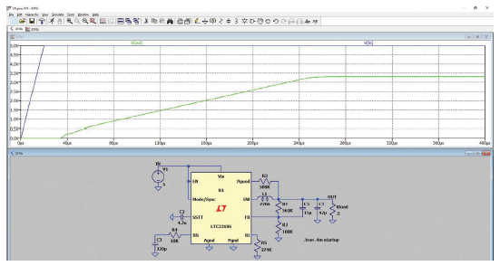

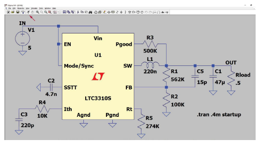

要启动初始仿真,可在analog.com上的电源产品文件夹中选择一个LTspice电路(例如,LT8650S评估板)。这些通常是适合可用评估板的电路。在analog. com上的特定产品文件夹中,双击相关LTspice链接,LTspice将在您的PC上本地启动完整电路。其中包括运行仿真所需的所有外部元件和预设。然后,单击图10所示的运行程序图标以启动仿真。
仿真后,可使用波形查看器访问电路的所有电压和电流。图11显示了电路上升时输出电压和输入电压的典型示意图。
SPICE仿真主要适用于详细了解电源电路,这样在构建硬件时就不会出现意外。也可使用LTspice更改和优化电路。此外,还可仿真开关稳压器与印刷电路板上其他电路部件的交互。这对发现相互依赖关系特别有用。例如,一次可同时仿真多个开关稳压器。这会延长仿真时间,但也可以检查某些交互作用。

图10.使用LTspice生成的LTC3310S仿真电路

图11.使用LTspice得到的LTC3310S电路仿真结果
