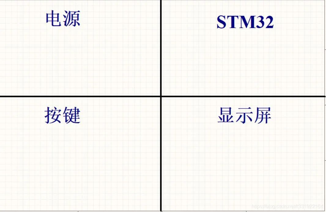

分模块
如上图所示,用线把整张原理图划分好区域,和各个区域写上功能说明,如:电源、STM32等。
这样让人更清晰、更快速地理解整个原理图,调试、维修的时候也很容易根据问题来查找电路。

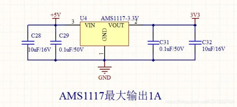

标注关键参数
如上图,标注了最大输出电流,这样可以方便别人修改电路的时候,知道电源能不能带得起负载。
也可以写其它参数,如:输入电压范围,适用的温度范围,甚至是数字电路中的真值表等。

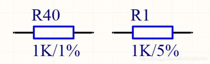

(1)电阻
如上图所示,每个电阻都写上阻值、精度。针对大功率电阻,也可以写上功率,要视具体情况灵活变通。
一般对于开关电源上的采样电阻以及运放电路上的电阻得用1%精度,上下拉电阻可以使用5%精度。
注意:这里的阻值不建议写成102,要直接写成1K。尽量不要让别人去做这个换算,或者人家也不会算。

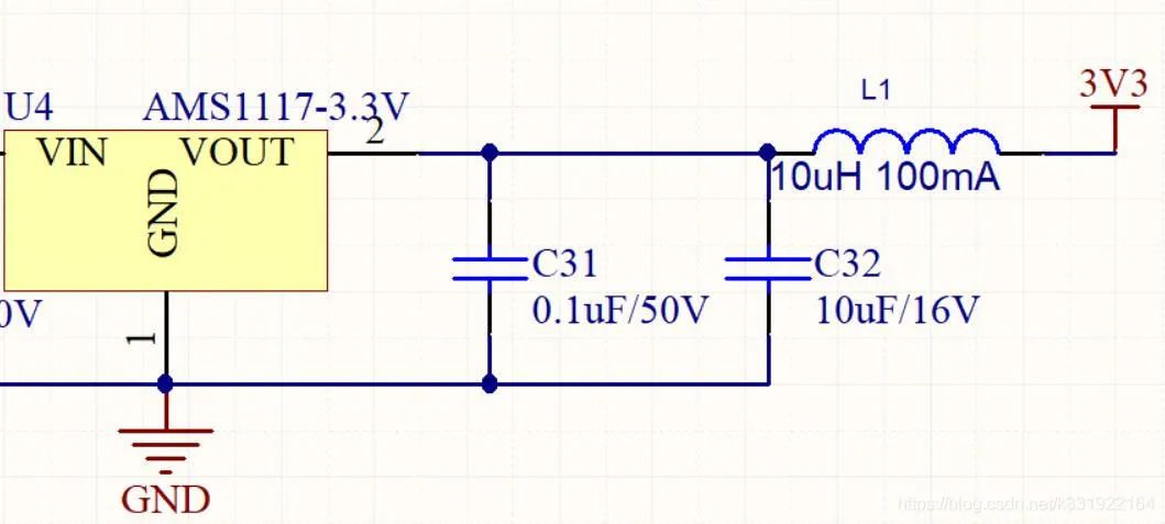

可维修性
如上图所示,增加L1电感,以便维修时可以断开,更容易排查故障。这里可以使用电感、磁珠或者0R电阻,视具体情况而定。
但是也有特殊情况,如果负载特别大,需要的串入的元件功率很大,成本增加太多,也是划不来的,这时,可以不加。
如果后面接的是QFP64封装之类芯片,功率又比较小,可以串入元件,因为QFP焊接不良的情况会比较多。

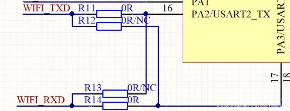

容错性/兼容性
在设计初期或是不经意,或是工期太赶,就没有那么多时间去研究电路上的接法是否正确。
这时可以使用一些预留的电路,来提高整板的容错性。
如上图所示,假设工程师还不确定是RX对TX还是RX对TX时,可以使用四个电阻来实现这两种接法。(NC为不接)
焊上R11和R14,不焊R12和R13时,是RX对RX,TX对TX的接法。
不焊R11和R14,焊上R12和R13时,是RX对TX,TX对RX的接法。
当调试通过后,再把这四个电阻去掉,并连上正确的接法。这样既能保证工期,又不会出错。

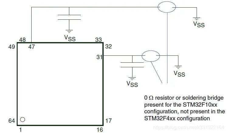

如果一个板子,不太确定用STM32的F103还是F407,此时,可以做成兼容设计。
如上图所示,圆圈中可放置0R电阻,使用F103时,把0R焊上,电容不焊。使用F407时,把电容焊上,0R不焊。
当然,也可以预留其它电路,要举一反三。

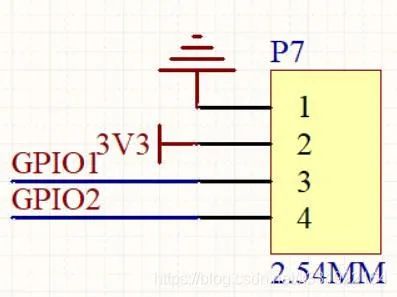

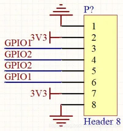

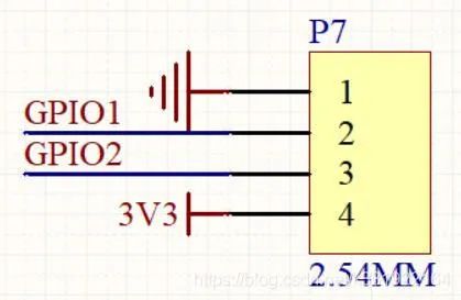

防呆
有一些接口是不防呆的,也就是存在两种或多种接法。
如上图所示,4P杜邦线(合在一起,没有分开的),有两种接法:
  • 红黑白黄;
  • 黄白黑红。
然后,该座子在原理图上是上图所示的定义,那么会有一种接法导致电源接反,可能会烧坏元件。
如果原理图是设计成这样,则不会烧坏元件,因为3.3V电源也就加在GPIO口上而已。
要做防呆,可以使用防呆的座子,如:USB座、航空接口等。
也有另一种方法,对称设计法。
如上图所示,引脚的排列是对称的,也就是无论怎么接,都是没问题的,只是成本会有所增加。
